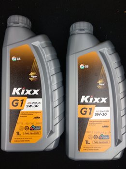

Прямо в данный момент думаю какой из KIXX заказать, SN или SN+ :nyam1:
Апдейт: Заказано KIXX SN+

Прибыло масло. В ближайшие дни произведу замену. Отпишусь о наличии изменений.

Итак, масло заменено. На новом KIXX G1 SN+ пройдено примерно 400км, разницы, как и ожидал, не заметно пока. Провожу наблюдения :) Интересно, как будет расходоваться, на прошлом масле расход был примерно 100гр/1000км, точно сказать сложно, но плюс/минус так.
