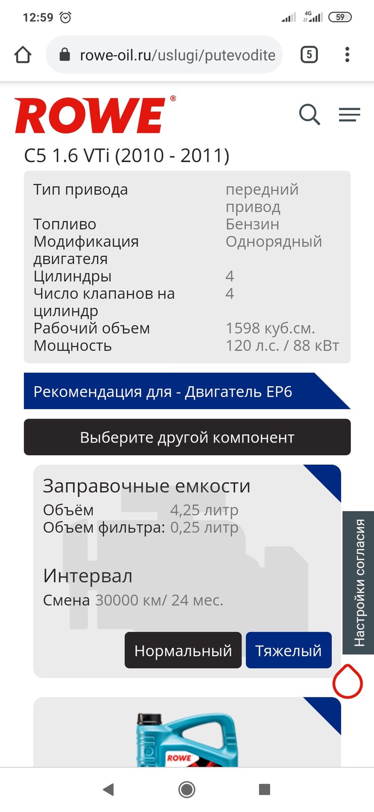

Вот карта смазок в этот двигатель.
Если потребуется, все остальное могу аргументировать.
Алексей Колесник вообще то в этой теме идёт речь о турбированном варианте EP6
Изменено пользователем OlegGF

OlegGF   Алексей Колесник имел ввиду наверное мой запрос у меня не турбо.
Изменено пользователем Dark-av
