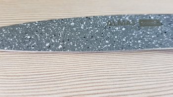

1 июля 20206 г Так титан не отдельно работает , а в соединении с серой и пакетом Zddp, там много и не надо , у кого-нибудь есть ножик покрытый карбидом Титана ? , металлическое лезвие в тонком слое скользкого покрытия , второй год ножу , а я его ни разу еще не точил Думаете там много титана ? , да хрен там , тоже несколько ррм в сплаве Изменено 1 июля 20206 г пользователем Projector

1 июля 20206 г 8 часов назад, Projector сказал: второй год ножу , а я его ни разу еще не точил Projector У меня Золингеновский кухонный комплект, который не точился с 1995 года. А тут какие-то два года. Даже не анекдот.

2 июля 20206 г Популярное сообщение 5 часов назад, Legion777 сказал: Projector У меня Золингеновский кухонный комплект, который не точился с 1995 года. А тут какие-то два года. Даже не анекдот. Скрытый текст У тебя наверное жена втихаря от тебя точит ножи

2 июля 20206 г Популярное сообщение 7 часов назад, Legion777 сказал: Projector У меня Золингеновский кухонный комплект, который не точился с 1995 года. А тут какие-то два года. Даже не анекдот. я бы задумался на твоем месте ...
