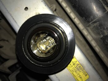

Внимание! Катаю в паре с LUKOIL GENESIS ARMORTECH JP. На днях обнаружил эмульсию на щупе. Вот что под крышкой. Пытаюсь разобраться в причинах. Скорее всего буду скидывать поддон. Возможно причина не в присадке а в коротких зимних поездках. Для статистики прошу отписаться есть ли у кого еще такие проблемы.

Упрощённо говоря, не вникая в подробности - поездил и конденсат выпарился, сам же писал, что от коротких поездок
А в первый раз - эмульсия на щупе была как только вытащил, или после протирки и второго замера?
У меня на всех маслах и на всех бензиновых машинах (про дизель не знаю) после наступления холодов под крышкой была и есть эмульсия :pardon:
Если после каждой эмульсии на щупе поддон скидывать..... Зимой для городских жителей это норма. Устраняется путем хорошего полного прогрева двс. Причина - неполный прогрев двс из-за коротких перебежек на авто по городу или (и) неисправный термостат (рано открывается/не закрывается).
У меня эмульсия под крышкой и после 100 км по трассе) Но утром ее уже нет) И так с нова.

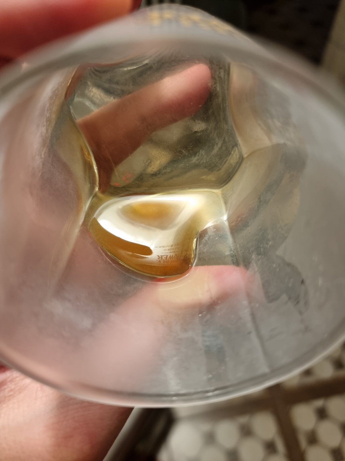

P.S. Залил последнюю банку сабжа, что осталась еще с 2020 года.
Заморозил этот чудо продукт. Стало очень густым но прозрачное.
Этот чудо продукт уже может быть и не такой, каков был по началу.
