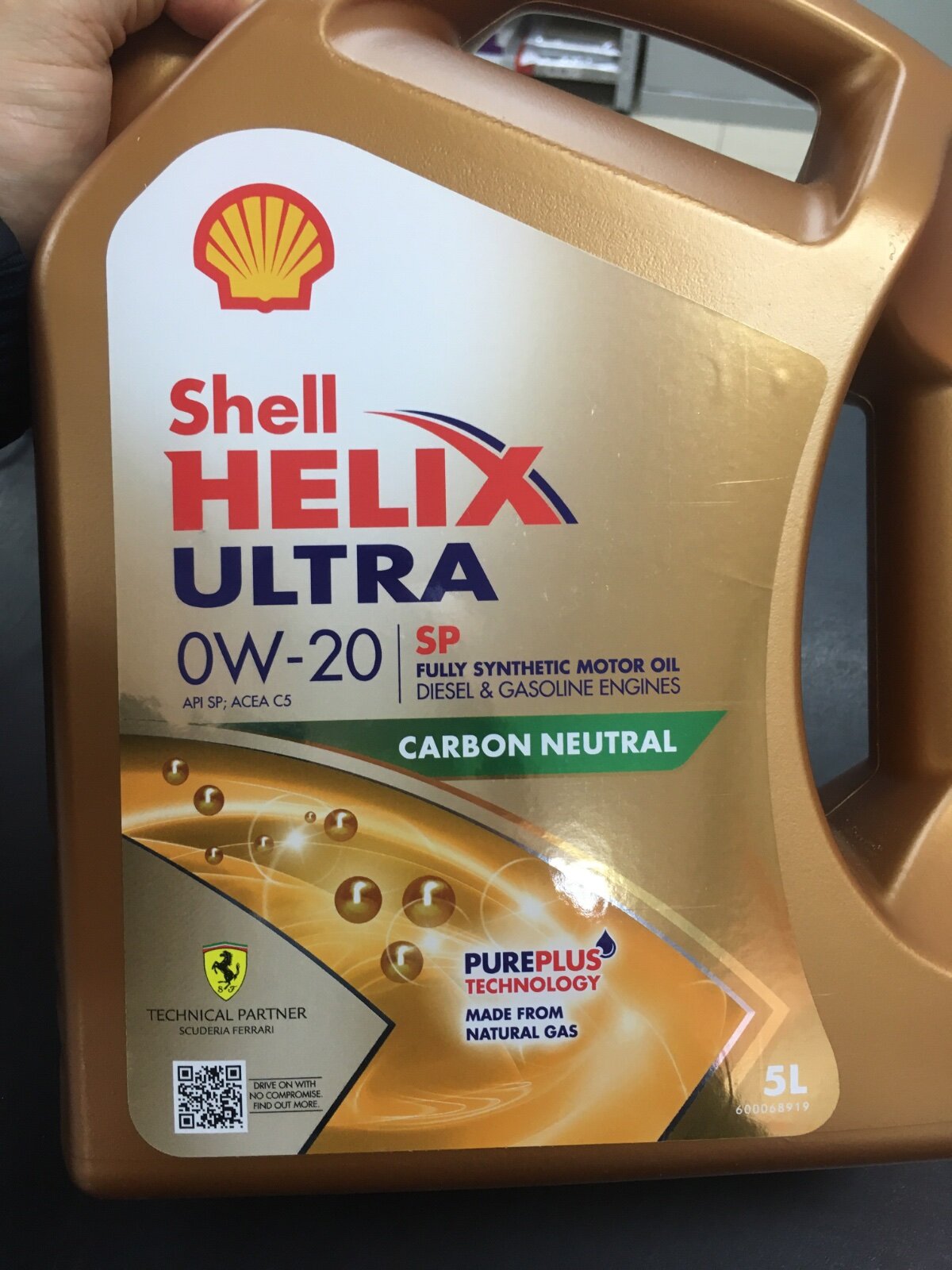

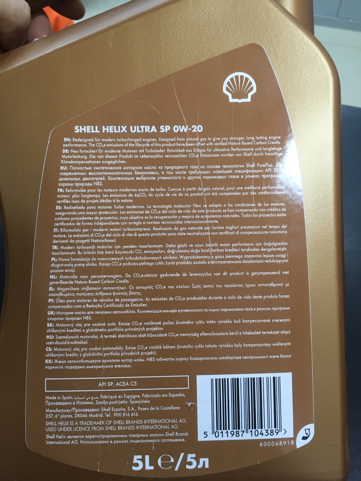

Аналогично, купил в Ситилинке, сразу не проверил, оказалось SP !     SHELL Helix Ultra   SP 0W-20  , подскажите, можно это SP вместо SN использовать ? ( SP уже залито, допустимо проехать на нём 7000км или сливать ? )
Или наоборот SHELL Helix Ultra   SP 0W-20 ( API -SP,  ACEA - C5 )  лучше чем SN  ?   Объясните пожалуйста.
Машина Subaru XV ( FB-20) рекомендации производителя 0W-20,  SM или  SN,   ACEA A3 или А5,   ILSAC GF-4  или GF-5.
Изменено пользователем sp1869
49 минут назад, sp1869 сказал:
Если нет религиозных предубеждений, то можно. Тем более, что в рекомендациях А5 есть. C5 покруче ILSAC должно быть.
Изменено пользователем SL1
SP лучше SN :-)
