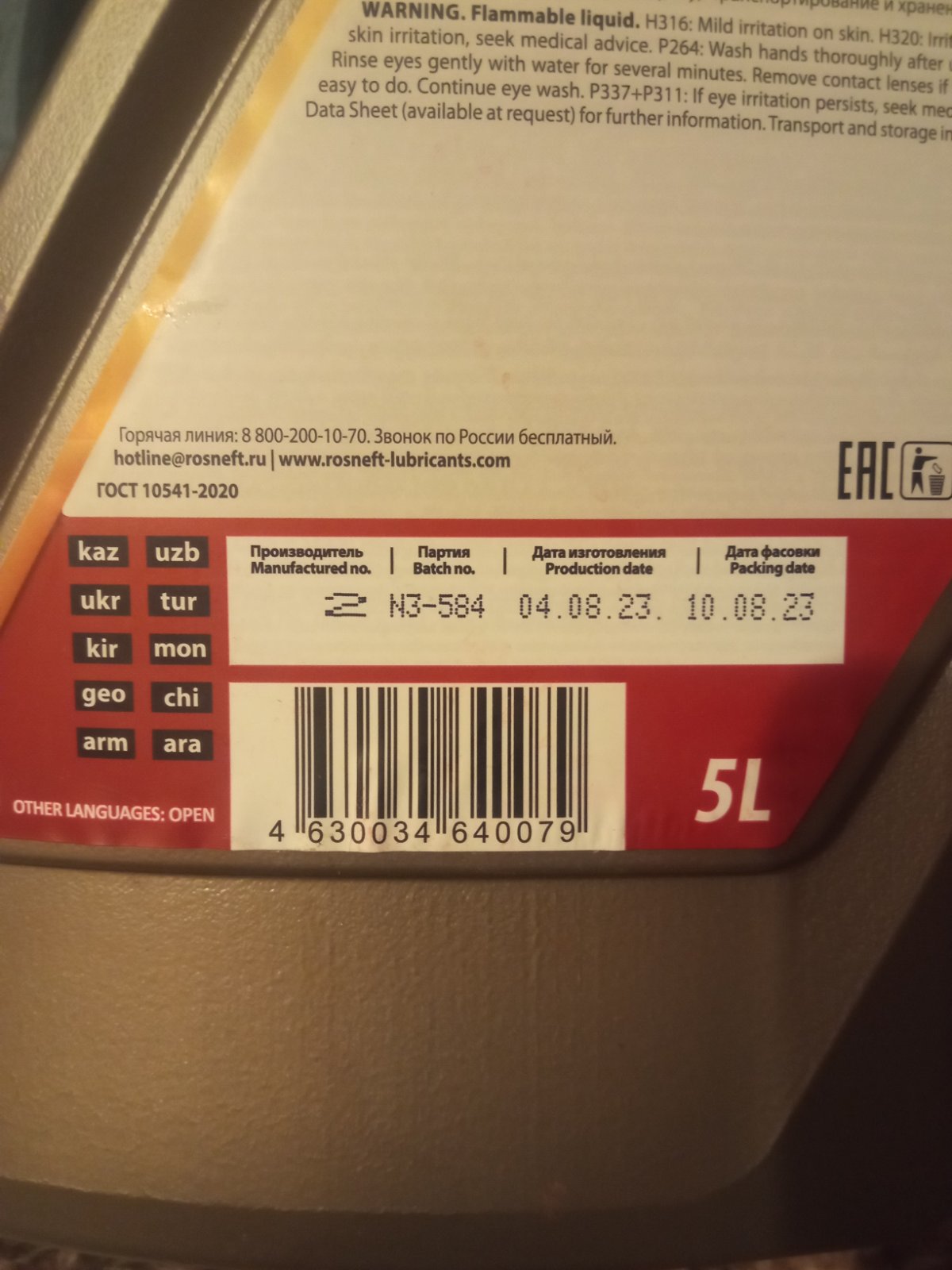

Уже писал, что свежие партии М8В РН идут новокуйбышевские, напишу снова. До этого видел только литрушки 2023 г., вчера встретил 20-ку. Похоже рязанский НПЗ этот сорт снял с производства, поскольку последние партии с цифрой "3" в графе "производитель" датировались 2022 г.
Как многие уже писали в теме "М-8Г2к РН" у новокуйбышевских масел база заметно хуже по очистке от серы, поэтому для кого сей момент критичен- обращайте внимание.

Ранее мелкую тару делал РНПК, большую 20л и бочки всегда НЗМП. Ищите мелкую тару 5л и 1л и смотрите кто сейчас производит.

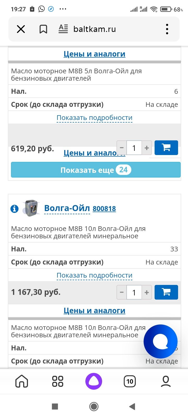

А что так все в РН уперлись? Чем плох ГПН или Волга Ойл (Синтек)? Я думаю, что омский М8В должен быть достаточно чистым.
1 час назад, SL1 сказал:
Лично я вообще ни в кого не уперся, а поддерживаю тему и если бы нуждался в автоле, то скорее всего взял бы Сибойл или Волга-ойл, хоть они оба и недоливают. ГПН не устраивает диким ничем неопраданным ценником, у нас на АЗС ГПН литр омского М8В стоит 389 (!!!) руб., при этом на РН литр М8В 230 руб. Так что Роснефть выигрывает хотя бы ценой.
2 часа назад, celer сказал:
Я омский купил на ММ за 150р за баллы, а без баллов было 1200 за 4л.
58 минут назад, SL1 сказал:

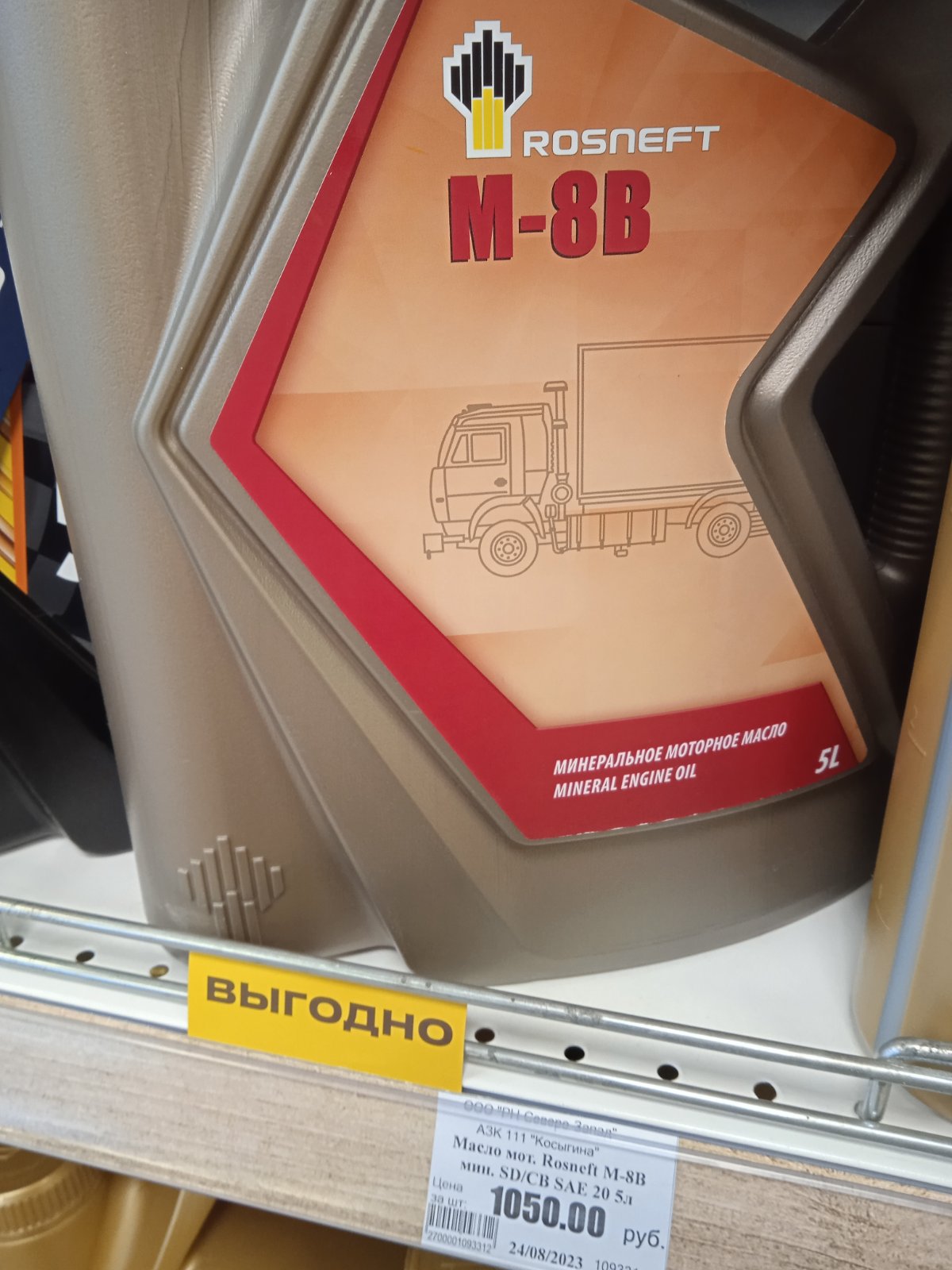

Ну и на кой нужны эти 4 литра за такие деньги, у меня 10 литров Волга-ойла и то дешевле. Даже на АЗС РН 5 литров М8В видел за 1050.
06.02.2024 в 08:28, IvanRND сказал:
Вот сегодня на трассовой АЗС РН встретил и 5 литров и литр, всё одной партии августа 2023 г. и всё новокуйбышевское. Так что Рязанский НПЗ уже явно М8В снял с производства.
11.02.2024 в 16:16, celer сказал:
Подтверждаю, вот тоже с озона пришла
2 часа назад, denis.platonov сказал:
Раньше у РН в старой таре эти масла всегда были новокуйбышевские, в Рязани тогда ТНК масла делала. На качество никто не жаловался.
