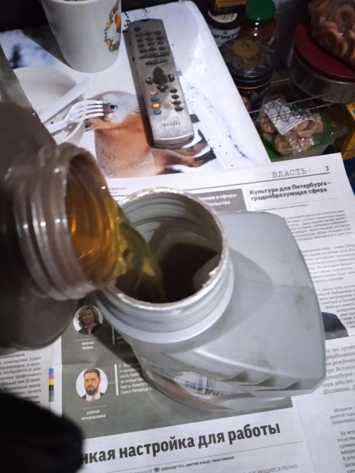

Пришло из Тюмени 2 канистры по 4 литра производства Ангарской НХК, одна текла, перелил в пустую волговскую, хочу показать внешний вид масла. Масло визуально хорошего качества и не воняет парафином, как аналогичное из Новокуйбышевска, есть небольшой запах минералки и всё. Сильно напоминает омское М8В от Газпромнефти. Возможно обе базы с одного сибирского месторождения нефти.
IMG_20250223_210846.jpgIMG_20250223_210915.jpgIMG_20250223_211012.jpgIMG_20250223_211033.jpg
