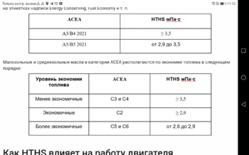

10 декабря 20223 г https://lukoil-shop.ru/articles/chto_takoe_hths_i_na_chto_on_vliyaet/ (взято отсюда) То есть для лета вполне экономично, HTHS соответствует SAE20. Это я возвращаясь к вопросу использования М8 в двигателях с рекомендациями использовать ilsac 0-20.
