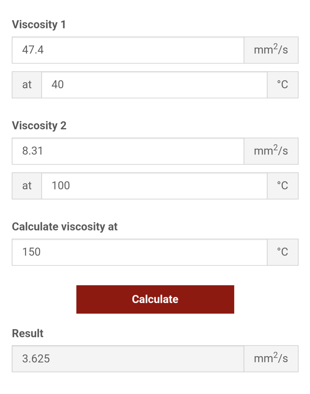

Нигде не нашёл значение HTHS у M-8B. Какая-то тайна за семью печатями.
47 минут назад, mihail026 сказал:
зачем она вам,мой друг?
Дюпелёк праздный интерес с далеко идущими целями. Именно вы всё правильно понимаете.

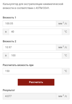

моноградное масло, одна база, зачем ему HTHS? Это будет вязкость при 150С = 3.27. Расчеты примерные специально не измерял :)
3 часа назад, torcon сказал:
Расчеты примерные
Я бы даже сказал "до неприличия примерные".
