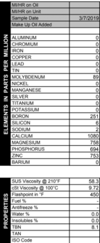

На BITOG был анализ еще в 2019 году, но без серы
Источник:
https://www.bobistheoilguy.com/forums/ubbthreads.php/topics/5043136/

@IliaP. я знаю, и знаю об эстерах с серой на битоге...
Если только это не была лабораторная ошибка.
Похоже, что бустер сульфоната кальция был добавлен в пакет afton.
