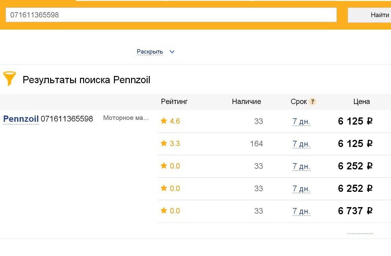

071611008921 - Pennzoil Ultra Platinum 5W-30 0,946L
550045201 - Pennzoil Ultra Platinum 5W-30 4,73L
071611365598 - Pennzoil Ultra Platinum 5W-30 4,73L

Ну у нас нет статистики, насколько "процентов" он известен и в каких кругах, но вчера он стоил 3000р., а сегодня 6000р. (странное совпадение с кризисом, не правда ли), по мне так без вариантов.
Кому то хочется кормить машину под названием ОемРуссландРав, да без проблем, ни чьи деньги не считаю, в России Шелла на всех хватит.
