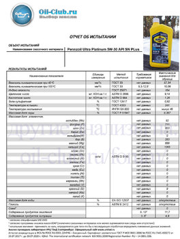

Pennzoil Ultra Platinum 5W-30 API SN PLus свежее
Pennzoil Ultra Platinum 5W-30 API SN PLus свежее за анализ спасибо Евгений Витальевич, Maxxixx, СИНТЭКС, Евгений, tarasov_dx.
Масло приобретал в емексе у поставщика RAVN по цене 1380р.
Pennzoil Ultra Platinum 5W-30 API SN PLus (VOA BASE) копия.jpgPennzoil Ultra Platinum 5W-30 URC копия.jpgPennzoil_Ultra_Platinum_5W-30_photo1.JPGPennzoil_Ultra_Platinum_5W-30_photo2.JPG
Видеообзор:
Масло заявлено как: API SN Plus; ILSAC GF-5; Chrysler MS-6395; Ford WSS-M2C929-A; WSS-M2C946-A; Honda/Acura HTO-06.

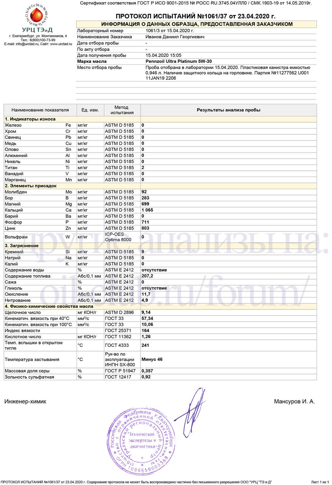

1) Щелочное число 9,14мгКОН. Это высокое щелочное для масла API SN Plus; ILSAC GF-5. Обычно они имеют щелочное 7-8мгКОН. Здесь немного повыше. Pennzoil посильнее в плане сработки масла и моющих свойств.
2) Вязкость при 40С и 100С - нормальная. Как и должно быть у API SN Plus; ILSAC GF GF-5. Масло удовлетворяет стандарту SAE J300. Это честная тридцатка. Если сравнивать с одноклассниками, Pennzoil можно назвать экономичным.
3) Индекс вязкости один из самых низких в своем классе = 164. Это говорит о том, что Pennzoil имеет в составе очень мало полимерного загустителя. То есть масло крепкое в плане сработки вязкости и тяжелых пиковых нагрузок. Оно не только экономичное, но и защищает от износа.
4) Температура вспышки 241C. Очень высокая. Этот параметр подтверждает, что масло на основе GTL базы. Именно у нее такие высокие вспышки. Pennzoil термостабилен при высоких температурах.
5) Температура застывания -46C. Нормальная. Куда еще больше, это же не 0W-30. Ultra Platinum обладает хорошими низкотемпературными характеристиками. Русскую зиму оно переживет нормально, в картере застывать не будет.
6) Содержание серы 0,357%. Высоковато. У базовых масел GTL содержание серы около нуля. То есть она не от базовых масел. Похоже это от пакета присадок. Для современного масла как минимум странно. Эта сера пусть немного, но ускоряет сработку.
7) А вот с золой все нормально 0,92%. Это масло хорошо подходит для двигателей с прямым впрыском. Pennzoil в своем описании хвалится чистотой двигателя, я считаю не врут.
8) Пакет присадок интересный. Содержит много всего. Молибден снижающий коэффициент трения, за счет чего масло дополнительно экономит топливо. Бор, как беззольный дисперсант помогающий содержать двигатель в чистоте. Фосфор и цинк как противоизносная присадка ZDDP. Магний и кальций, как детергент и моющая присадка. Наличие магния кстати подтверждает, что это масло действительно API SN Plus. Оно снижает вероятность детонации LSPI.
ИК спектр Фурье показывает пик похожий на GTL (по анализу убеждаемся что это действительно GTL.)
Вывод: Неплохое масло. Хорошая термостабильность при высоких температурах. Экономичное. В нем мало полимерного загустителя. Низкая температура застывания. Хорошие моющие свойства. Но мне не нравится сера. Масло на GTL базе с современным пакетом присадок, да еще на кальции плюс магнии. Не должно оно содержать столько серы. Откуда она? Второй минус. Это масло для избранных. Очень высокий ценник.

torcon, подозрительно много серы, может перепроверить?
А чё проверять. Кряк голимый. Пендосы вообще не замарачиваются. Есть GTL нальём, нет да и уй с ним кряк сойдёт)))

Палтус, TOTAL FGC 5w-30 d1G2 на кряке, а серы 245. Тут даже на кряк не похоже. Может лаба накосячила?
Вспомни был 5W-20 по-моему тож на айс был. Плевались.
Откуда такой мешок серы?
Кряк не голимый, но может быть если голимый кряк. Муть короче.
VHVI вроде не поднимет серу...
