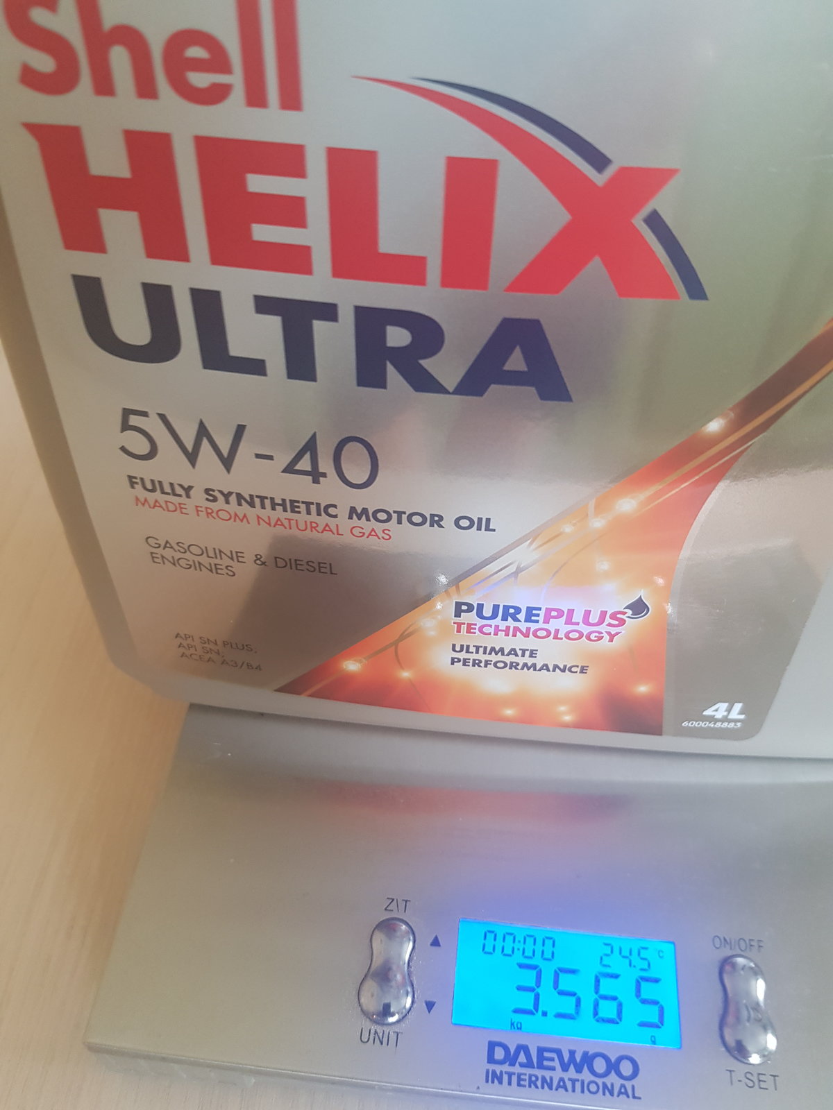

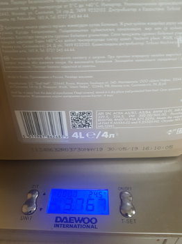

Покупал данное масло в интернет-магазине OZON. Одна канистра приехала в ноябре 2019 года, другая в апреле 20-го.. Разница в весе 200 !!! грамм. ВЫходит с озоном нужно быть осторожным и можно нарваться на подделку?
Смотрю на качество батч-кодов и вижу, что оригинал весит меньше )
Минералки (или что там может оказаться в канистре) не жалко - налили побольше )
Естественно, могу и ошибаться, это только моё суждение, но сколько бы я шелла не покупал, везде был бэтч-код качеством как на последнем фото: все точечки отстоят друг от друга, никаких смазанностей между ними нет и быть не должно.

Посмотрите ещё по мерной шкале - если масла в более тяжёлой канистре по уровню ниже - то 100% подделка.

SergNN да на более тяжёлой бэнч прямо плохо сделан,загадил себе озон репутацию,зря.

Да, заметно.

Конечно я видел это видео, из-за него и стал взвешивать.Канистра с самого начала вызывала сомнения.  Уверен-это 100% подделка. Вывод-на озоне покупать небезопасно. Написал на озоне отзыв-не прошел модерацию)))
