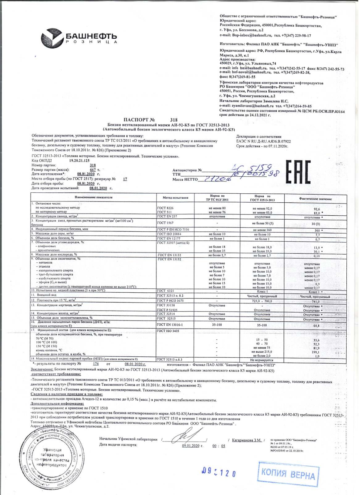

26 минут назад, Mir413 сказал:
Я наверное один кто имеет доступ к Башнефти...
Нее, и не надейся:D У меня тоже есть. Только выкладывать не удобно, не я автор фото паспортов. Если кому очень надо, можете @a-ha просить. Он может помочь с паспортами;)
СИНТЭКС я тоже не автор. :D
Поэтому тоже воздержусь, но постараюсь сфотать как-нибудь на заправке.
СИНТЭКС a-ha таки я один :))

Оно скачет здорово по параметрам. Если смотреть в целом, то +- сопоставимо, но лучшие образцы отличаются от худших очень даже заметно.
6 минут назад, СИНТЭКС сказал:
И это только на бумаге , думаю в реалии будет еще чутка похуже , так как паспорт на последнее привезенное топливо , а не то что по факту в цистерне

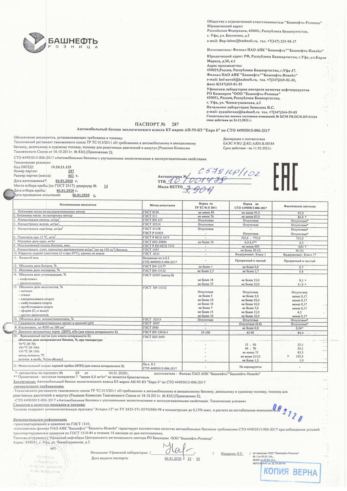

11 минут назад, СИНТЭКС сказал:
У a-ha днём ранее поинтереснее бенз был:D
Иэх... под спойлер...тока тссссс!
IMG-85321c38ddab4886fa383b7e5e8820fe-V.thumb.jpg.784b4894c02967c50d38a015554d0dd0.jpg IMG-14104828b038d002adf17dcdd1999799-V.thumb.jpg.83754b010aa3d37a18d0612552652f2d.jpg
1 минуту назад, a-ha сказал:
Я никому не скажу, чесслово... Даже Mir413
Везде чутка поинтереснее: и фракционка, и ДНП, и плотность, но не глобально, конечно:pardon:
СИНТЭКС это же Евро-6, куда нам деревеньщинам :cray:
СИНТЭКС да делов то, просто распродают летние запасы, летом он всегда такой. Зато у меня местами почти 95-й. Я вот сегодня на Газпром заглянул, вот думаю не перейти ли на их 92-й, который по факту 95-й... Он тоже слегка "летний"... Там и скидка корпоративная 4% и всякие кэшбеки, правда ехать чуть подальше чем до Башнефти.
Mir413 Неплохо для 92-го, изомеризат... Правда фракционка чутка жидковата, даже при том, что И100 около полтинника, мне такие не заходят...
