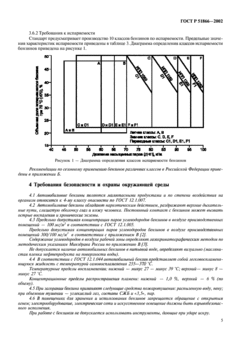

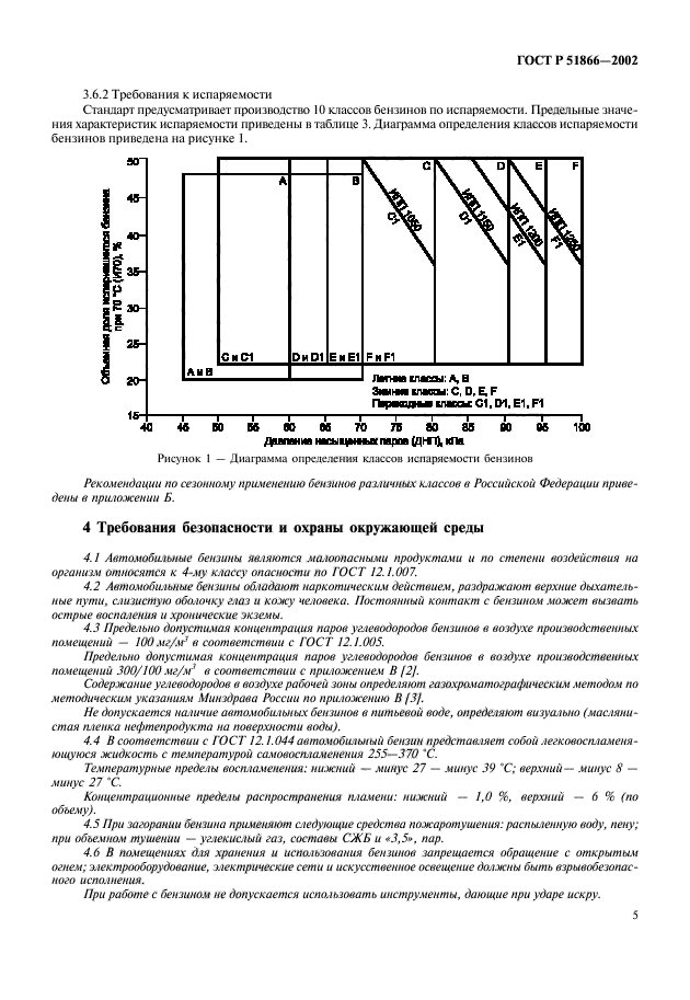

Для статистики

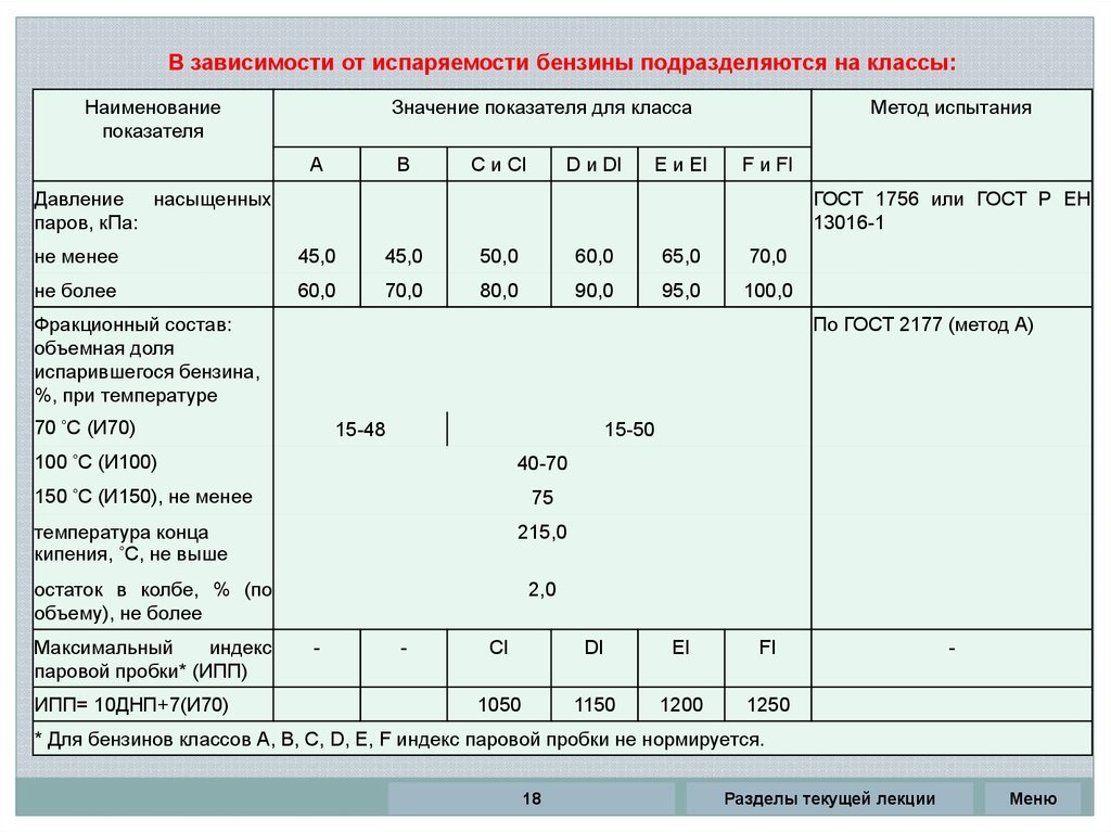

Mir413 интересно, какого рожна они ДНП 72 записывают в класс В и летний?
см картинки
разница между летним и зимним -минимум 5%  и более! т.е при баке 50 литров- 2.5 литра потери минимум!
и это перекрывает потери например от мтбэ!
берем лук 95 евро с ДНП 75 и 0% мтбэ  и БП с ДНП 65-66 и 5% мтбэ
в итоге межсезон/зимний лук       2.5л потеря-------------------------БП летний условно 1.25л потеря от 2.5 л мтбэ (поправьте)
