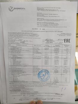

Mir413 95 же не ахти+ индукционный период -372

vvp гордые 0 в очи/очм заставляют чесать репу....

странные цифры, когда без запаса это очень сомнительные цифры

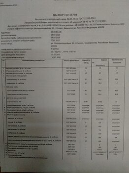

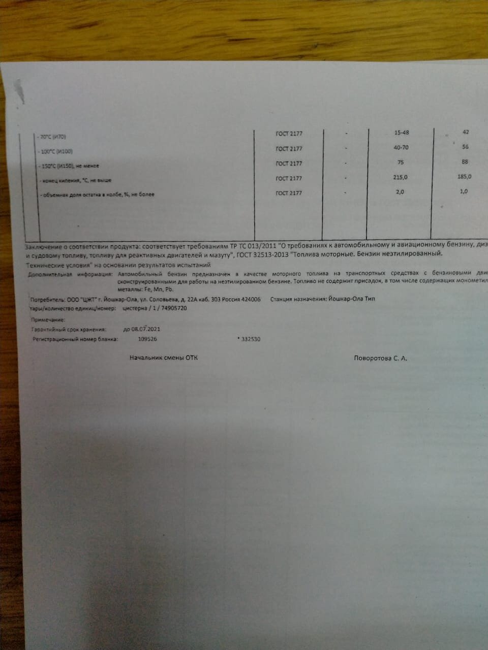

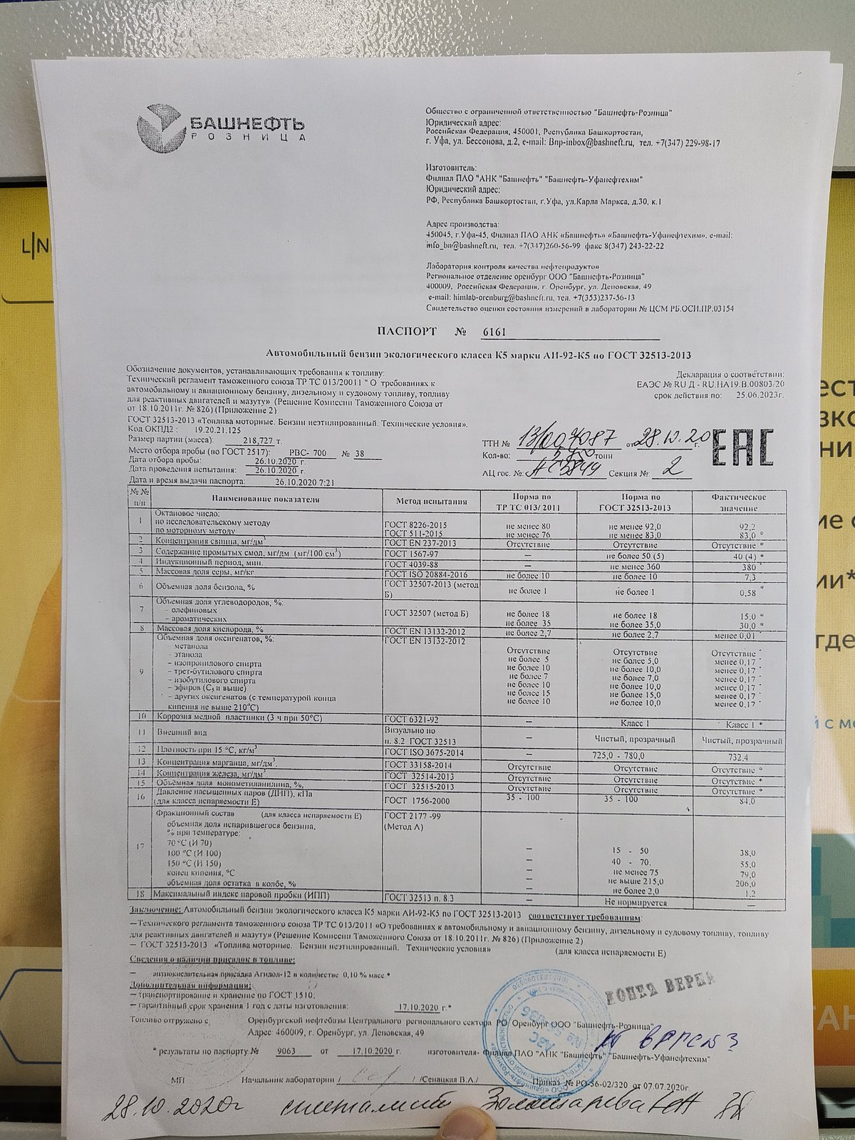

Ладно, несколько паспортов от меня, в копилку
Mir413 летняя соточка не продалась вовремя...
спасибо за пост на драйве, прочитал, в том числе про ДНП. так вот как летнее топливо отличать от зимнего(которое  с бутиленом)?
вот башнефть вам привезла 100 в летним ДНП, да, ехать будет, но как.... не оптимально для двс при температуре местной...
ага, олефиновых набухали, а агидола12 забыли
Просто паспорт 95го от еБашнефти без печатей и подписей...

Michelin :))русским по белому и написано-на летний период днп 64
ебашнефть зимой как летом
