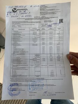

Башнефть на ул. Блюхера (Егоршинский подход), Екатеринбург
АИ-95
Изменено пользователем The_mr.Cat
Хороший

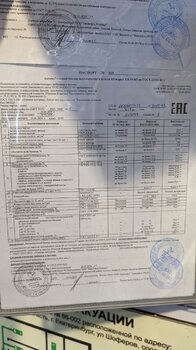

Екатеринбург, 95ый.
3 часа назад, nazca сказал:
Екатеринбург, 95ый.
Специалисты, прокомментируйте пожалуйста)
14 часов назад, nazca сказал:
Екатеринбург, 95ый.
Не специалист, но себе бы лить не стал, очм по низу, серы много, олефинов почти под завязку и много ароматики (в общей сложности более 48 процентов), кк высокий, да и не зимний.
Значит  на "зеленых" я не буду заправляться.
Осталось только на "синих" посмотреть, определиться с выбором)

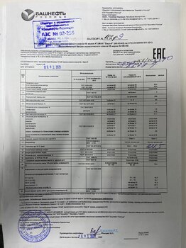

Всех приветствую. Как вам?
Город Екатеринбург, Московская 225б

Прокомментируйте пожалуйста кто разбирается в показателях. Город Уфа, заправка на Менделеева
