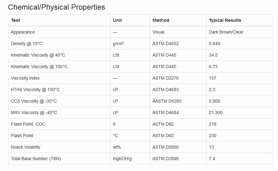

https://idemitsulubricants.com/dA/f2ba36c7db/tds-zepro-eco-medalist-0w-16.pdf
Но упоминания плюса нет, возможно уже есть:pardon:
