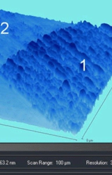

1 час назад, SAE20 сказал:
а у этой конской дозы будет очень рыхлая zddp пленка
Отчего она будет рыхлой? От большого количества кальция?
7 минут назад, KotKamelot сказал:
Видимо в Amsoil ничего не понимают в том как масла делать :crazy:
ну-ка блесните своими познаниями в области "делания" моторного масла :crazy:
неумно, много zddp и перебор по Ca, надо было взять чуточку Li и Mg , и не брать совсем Ca
Вы же вроде как не занимаетесь разработкой рецептур масел?! ;)
Не думаю, что технологи у Амсойл глупее Вас :) как-то не этично так заявлять...
Хорошее масло!
14 минут назад, amsoil_irkutsk сказал:
Я как раз такие считаю , что коли такая не малая конторка запилила такое масло - значит знают что делали:crazy:
21 минуту назад, avignon сказал:
Да
Все верно и обычно не комментирую, но бывают некоторые очень странные композиции. На грани - у меня нет вопросов, вот за гранью всегда есть.
По поводу этичности - я уже говорил, что у моей компании есть такая дрянь ;) что этот Amsoil еще ничего, но по анализам у тех масел все ок как раз.
Теперь про масло Amsoil, если посмотрите мои списки - это один из немногих «не гигантов» кого я смело советую.
Обычно, смелые составы составы Amsoil мне нравятся, но в данном случае - это неумный рецепт, и я предложил модель исправления понятную на моем (слабом) уровне.
У масла с большим количеством zddp - последствия будут и автор добавил Ca , чтобы их убрать. Логика есть.
Но есть изъян, слишком много Ca. Может быть это погрешность лабы (калибровка) , но выглядит за гранью.
Я когда-то давно исследовал масло с большим количеством zddp и знаю чем лучше успокоить его большие объемы, но барий сейчас никак нельзя, а потому лучше взять чуточку лития и магний - как замену кальцию
2 минуты назад, SAE20 сказал:
Да

Тем не менее грузовые полнозольные масла идут с большим количеством кальция, я вам как-то приводил пример, на что вы пространно ответили, что понимаете зачем они это делают. Тут масло тоже с таким уклоном. Я правда думал, что всё-таки немного ПАО тут будет.
2 часа назад, Dumus сказал:
Смерть катализаторам )
Не лить масло в катализаторы и всем норм будет.;)
12 минут назад, avignon сказал:
зачем -
кальций нужен, чтобы убирать последствия в том числе и от большого количества zddp
зачем нужно большое количество zddp тоже понятно
Но это как сахар и кислота в напитке. Нельзя долго глушить кислое сладким и наоборот.
Если у вас много zddp - это самый простой способ защитить сплавы железа. Дешево и надежно.
Но у этого будет цена.
Так что зачем - я понимаю, это дешево.
Важны объемы. Есть некоторая грань, которая нарушает баланс.
Amsoil умели играть с разными компонентами и может быть просто - конкретно это масло - просто проходной рецепт..
Но в современных недешевых первоклассных грузовых маслах zddp vs Ca (соотношение) будет всегда более умным (хотя ум это всегда вопрос цены)
