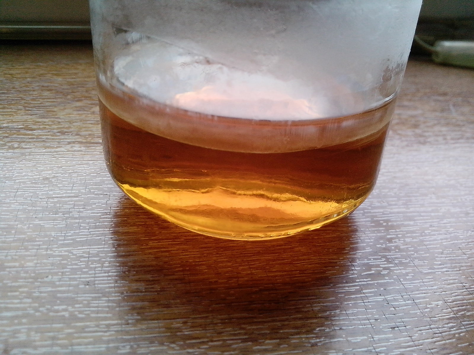

Самое простое - проверить заморозкой. Его немецкий аналог всегда оставался полностью прозрачным вплоть до минус 30 (  кстати, у меня не все заявленные ПАО при таком минусе оставались полностью прозрачные).
