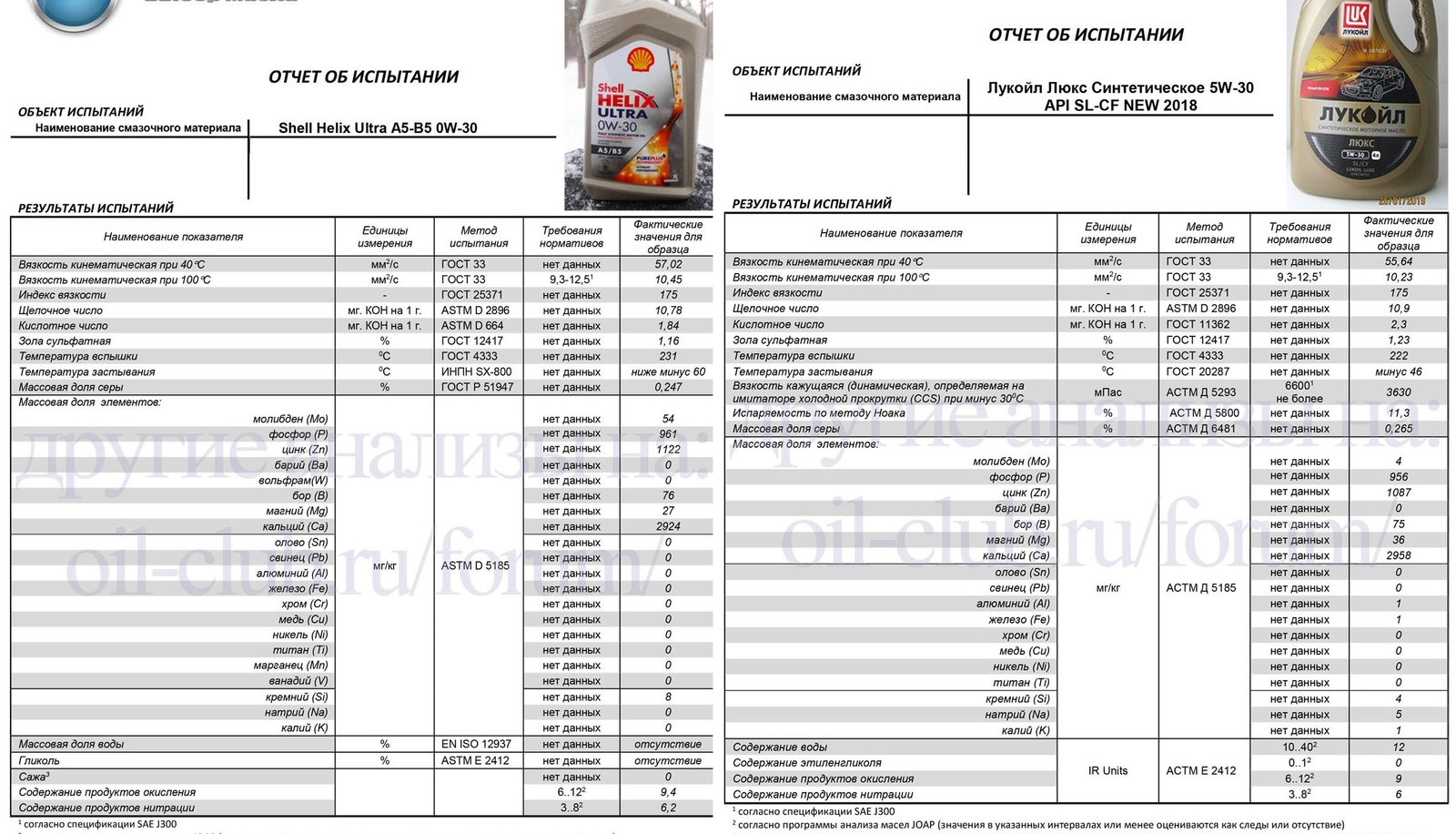

30 января 20206 г Популярное сообщение Закреплён Shell Helix Ultra A5/B5 0W-30 свежее за анализ спасибо TherMometr, traton34, a-ha, fareastwood, Asterix, eugeneblack. Масло закупал я в емексе у поставщика NICS по 605р за литруху. Заявленные характеристики: Видеообзор: Масло заявлено как: API SL, ACEA A5/B5. 1) Стандарт ACEA A5/B5 выдвигает особые требования к щелочному числу. Масло этого стандарта должно иметь щелочное >8. У нас по анализу 10,78 мгКОН. То есть Shell удовлетворяет этим требованиям с запасом. C таким щелочным числом его трудно убить и оно имеет хорошие моющие нейтрализующие свойства. Например, у вас какой ни будь японец или кореец типа KIA RIO, можно смело лить это масло в тяжелых условиях 7,5 тысяч километров. А если у вас бывает трасса 30-40% от общего пробега, которая облегчает условия, то можно и 10 тысяч километров. Это масло сильное его трудно просадить по щелочному. 2) Вязкость при 40С и при 100С намекает на то, что перед нами экономичное масло, позволяющее сократить расход топлива и увеличить КПД двигателя. Производитель кстати в технической документации так и говорит “обеспечивает до 2.6% экономии топлива по сравнению с эталонным маслом.” Правда сравнивают с густым маслом вязкости 15W-40. Ну да ладно, хотя бы сколько-то экономии дает, уже плюс. Особенно для нашей страны с холодными зимами и постоянно недогретым двигателем. 3) Температура вспышки = 231C. У масла на GTL обычно очень высокие вспышки. Здесь же обычная вспышка. Не скажешь по ней что здесь GTL база. В техдоке производитель кстати указывает высокую вспышку 242C. Вот это да, действительно похоже на GTL. В общем масло термостабильно при высоких температурах, но судить о базе по этому параметру затрудняюсь. 4) Температура застывания ниже -60C. Вот это уже красноречиво. Дело в том, что, если бы это масло было на гидрокрекинге, температура застывания была бы поскромнее. Где-то около -45C, -48C. А здесь видно, что масло обладает отличными низкотемпературными свойствами. Его реально можно эксплуатировать в Сибири и запускать на нем двигатель в морозы при -35C. 5) Содержание серы 0,247%. Говорит нам о том, что масло на современном пакете присадок и чистых базовых маслах. Ну еще бы, GTL производится из природного газа, с серой у этой базы все отлично. Содержание золы сульфатной 1,16%, не высокая для полнозольного масла. Тоже все хорошо. 6) Вообще масла ACEA A5/B5 практически все без молибдена. Shell Helix Ultra в этом плане выгодно отличается от своих одноклассников по стандарту, у него особенная рецептура. В масло добавили органический молибден, который дает еще большую экономию топлива и защитных свойств. В остальном Shell такой же как все. Он содержит бор как беззольный дисперсант удерживающий частички загрязнений во взвеси и не дающий им формироваться в отложения. Кальций как детергент, моющая присадка. Фосфор и цинк как противоизносная присадка. То есть особенный Shell только в плане содержания молибдена. ИК спектр Фурье (ничего не говорит, такой пик может быть и GTL и у кряка) Вывод: Каюсь мне не удалось железобетонно определить базовое масло. Действительно ли здесь GTL база синтезированная из газа или гидрокрекинг. Но судя по температуре застывания ниже -60C, это скорее всего именно она. Для кряка это недоступно. В общем, в итоге получаем синтетическое масло на основе особенной базы и особенного пакета присадок. Такого масла нет ни у одного производителя. Я имею ввиду что бы именно с молибденом. Завод в Торжке точно изготовил продукт, косяков никаких нет. Есть чем гордится. Единственный минус что Shell подделывают. Но если брать его в крупных торговых сетях или у представителей, проблем вообще нет. Shell Helix Ultra действительно является хорошим выбором для автомобилей Хендэ, KIA, Toyota, Nissan, Mitshubishi, Mazda, подойдет автомобилям Volvo. Отлично зайдет регионам с холодным климатом. У него высокое щелочное число, оно трудно убивается. В общем рекомендую. Артикулы коды для заказа в интернет магазинах: 550046685 - Shell Helix Ultra A5/B5 0W-30 4L. 550040651 - Shell Helix Ultra A5/B5 0W-30 4L. 550040650 - Shell Helix Ultra A5/B5 0W-30 1L. 550046659 - Shell Helix Ultra A5/B5 0W-30 1L. 5011987251755 - 1L 550052174 - 1L (произведено Россия Торжок)

23 ноября 20206 г Серые канистры - "импортные", 30.01.2020 в 08:06, torcon сказал: 550040650 - Shell Helix Ultra A5/B5 0W-30 1L. 550046659 - Shell Helix Ultra A5/B5 0W-30 1L. 5011987251755 - 1L цена варьируется в зависимости от жадности продавана. Анализированное здесь масло - производство Торжок (Россия), артикул указан: 30.01.2020 в 08:06, torcon сказал: 550052174 - 1L (произведено Россия Торжок) 13 минут назад, nepalec54 сказал: на оф. сайте в тех. доках цифры значений на 40 градусов и 100 отличаются от приводимых в теме.... с какими тех.доками сравниваете? вот от 03.04.2020 - практически в цвет с нашим анализом.
