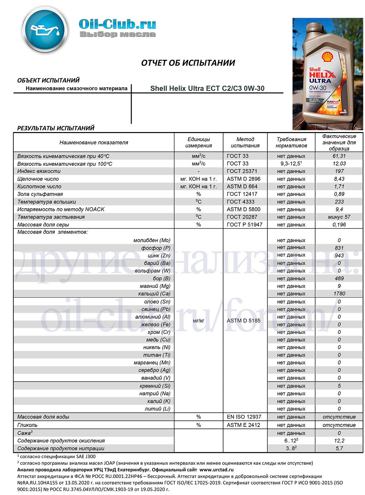

не подскажете зола 0.89% против 1.16% для VAGa на сколько это значительно?
https://www.oil-club.ru/forum/uploads/monthly_2021_06/402449647_ShellHelixUltraECTC2-C30W-30(VOABASE).jpg.9b368b1b5467115fbc2143a16314bba4.jpg
https://www.oil-club.ru/forum/uploads/monthly_2020_01/2046521844_ShellHelixUltraA5-B50W-30(VOABASE).jpg.0a7b2b73efa881e59096b2668a2a7688.jpg
