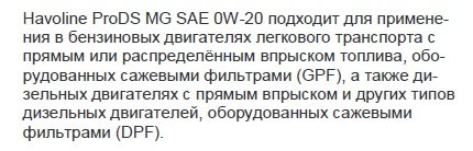

31 декабря 20196 г Автор Только в тот дизель куда рекомендован будет производителем. (привет теории "двигатели ни в чем не изменились", просто стали лить низковязкие масла.). Так же это масло для бензиновых двигателей оснащннных фильтром GPF. То есть они собираются выжимать из этого низковязкого масла все соки длинными интервалами. Это значит что по мимо масла и вязкости, противоизносную функцию будет играть какая то из присадок/модификаторов. Типа как в Idemitsu Zepro большую роль играет молибден комплекс.
31 декабря 20196 г 4 минуты назад, torcon сказал: Только в тот дизель куда рекомендован будет производителем. (привет теории "двигатели ни в чем не изменились", просто стали лить низковязкие масла.). Эх, жаль. Хотел в К9К залить
