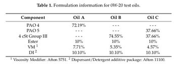

05.01.2020 в 11:05, Lech1979 сказал:
И повторю. Точнее метода, чем одновременно посмотреть на NOACK, CCS, MRV, HTHS и Pour Point не существует. Ты вырываешь мои слова из контекста. Про одно CCS я никогда не говорил. А вот пять параметров, плюс абсолютная разница между MRV и CCS это 100% метод и уж никак не Фурье, который в нашей индустрии применяется СОВСЕМ для другого.
А у вас есть HTHS, MRV и плотность? (этого Havoline и других)? PP у этого масла неплохой, если это только III (для yubase 4+ слишком хороший)
Вообще, Chevron утверждает, что в 2018 и 2019 они почти во все 0W-20 стали добавлять какой-то % PAO Типа ввиду лучших энергетических хар-к масел с PAO.
У PAO4 оптимальная shear stability (логично, что лучше чем у III 4 cst), можно было бы сравнить с другими 0W-20 от Chevron
6 часов назад, AndyML сказал:
NOACK 5500-6000?
Я надеюсь, что все поняли, что это опечатка и речь о CCS.

03.01.2020 в 01:43, Lech1979 сказал:
Я смотрю на работе на них каждый день. Нет в этой рецептуре ПАО ни грамма.
В составе этого масла содержится 18% PAO.
