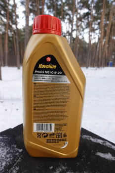

Texaco Havoline ProDS MG 0W-20 свежее
Texaco Havoline ProDS MG 0W-20 свежее за анализ спасибо Texacoman, Dumus, LoL, Skif_tlt, akatala.
Масло мне прислал оф. представитель Texaco (трудно пока приобрести его), а дальше я уже запечатанную литруху слал в лабу.
Texaco Havoline ProDS MG 0W-20 (VOA BASE) копия.jpg Texaco Havoline ProDS MG 0W-20 URC копия.jpgTexaco_Havoline_ProDS_MG_0W-20_photo1.JPGTexaco_Havoline_ProDS_MG_0W-20_photo2.JPG

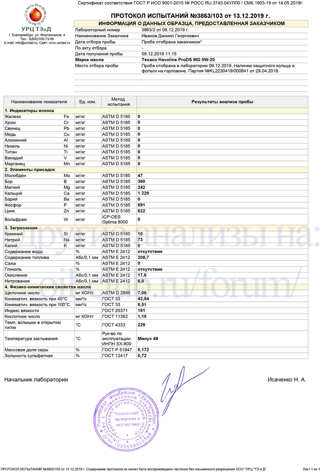

Масло заявлено как: API SN Plus; MB 229.71; ACEA C5; BMW LL-17FE+; Opel/Vauxhall OV0401547; Volvo VCC RBS0-2AE; ILSAC GF-5.
1) Щелочное число =7.08. Среднее. Видно, что масло создано для работы на чистом топливе евро-5 и выше. Если топливо плохое, масло быстро выработает щелочное число. Тут важно еще то, куда оно рекомендуется. В дизельном двигателе, если заправляться хорошей брендовой солярой, щелочное число будет срабатываться медленно. В бензиновых двигателях мерседесов обычно большой картер по 7-8 литров. А чем больше масла в картере, тем медленнее оно будет стареть. В общем там, где оно рекомендовано, оно должно отходить нормально. Но обязательно нужно серьезно относится к качеству топлива.
2) Вязкость при 40С = 42,84. А при 100С = 8,51. Низкая. Особенно если учесть, что масло для европейских автомобилей. Вот тут самая главная фишка из-за чего все это затевалось. Когда вы утром запустили двигатель, масло в холодном состоянии густое, особенно 5W-40, 10W-40. И пока оно не прогреется, вязкость будет сопротивляться деталям и создавать повышенных расход топлива. У Тексако она изначально низкая, за счет чего и достигается экономичность.
3) Температура вспышки = 229C. Я считаю хорошая, видно что тут все таки есть немного ПАО синтетики, иначе вспышка была бы ниже.  К тому же если это масло лонг лайф для длинных интервалов смены, у него должна быть низкая испаряемость Noack. В общем термостабильность этого масла обещает быть хорошей.
4) Температура застывания -49C. Неплохо для гидрокрекинга. Можно использовать Texaco в любых регионах России, при условии, что запуск будет до -35C. У 0W-20 вообще большое преимущество перед сороковками, особенно в нашем климате, когда большинство дней в году холодные. За счет своей низкой вязкости и хорошей прокачиваемости, оно быстрее поступает в трудно доступные пары трения.
5) Содержание серы низкое = 0,172%. Во первых это хорошая очистка базовых масел, во вторых это современный пакет присадок. Зольность сульфатная тоже низкая = 0,72%. Не забываем, что масло для современных прямовпрысковых моторов и дизельных двигателей с сажевыми фильтрами. Поэтому такие низкие содержания серы и золы.
6) В пакете присадок найден натрий, это необычно для моторного масла. Возможно это диметилдитиокарбамат натрия SDDC, используется в качестве противоизностной присадки и модификатора трения. Но я могу ошибаться, сейчас масла развиваются быстрее чем мы успеваем понять что это было. Так же присутствует органический молибден снижающий трение. Бор как дисперсант позволяющий удерживать частички загрязнений в взвеси. Магний и кальций, моющая присадка. Фосфор и цинк, противоизносная присадка. Очень много всяких улучшайзеров.
ИК спектр Фурье говорит о том, что масло на основе гидрокрекинга VHVI (+ возможно немного ПАО для улучшения свойств).
Вывод: Масло будущего десятилетия, его будут лить во многие гражданские мерсы, бмв, вольво. Низкая вязкость дает экономию топлива. Чистые базовые масла. Термостабильность. Новые присадки предотвращающие износ двигателя. Хорошие низкотемпературные характеристики. Довольно навороченное масло. Минус скорее всего будет только один, это его дорогая цена.

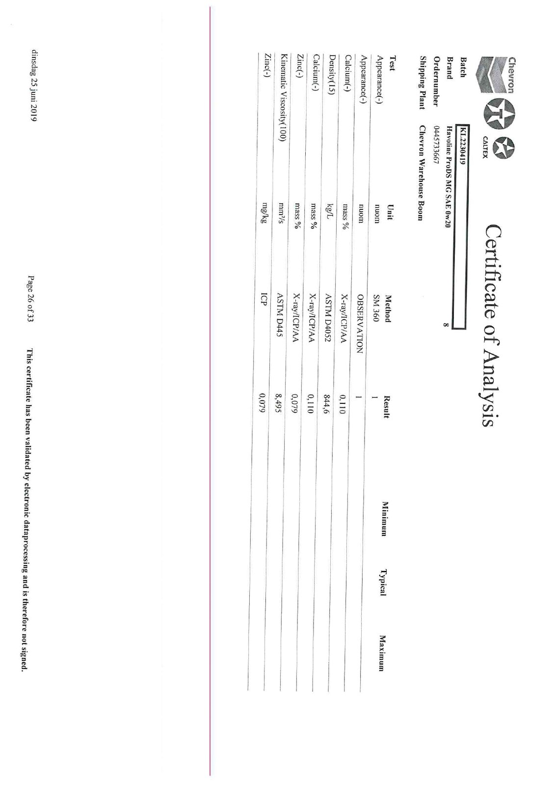

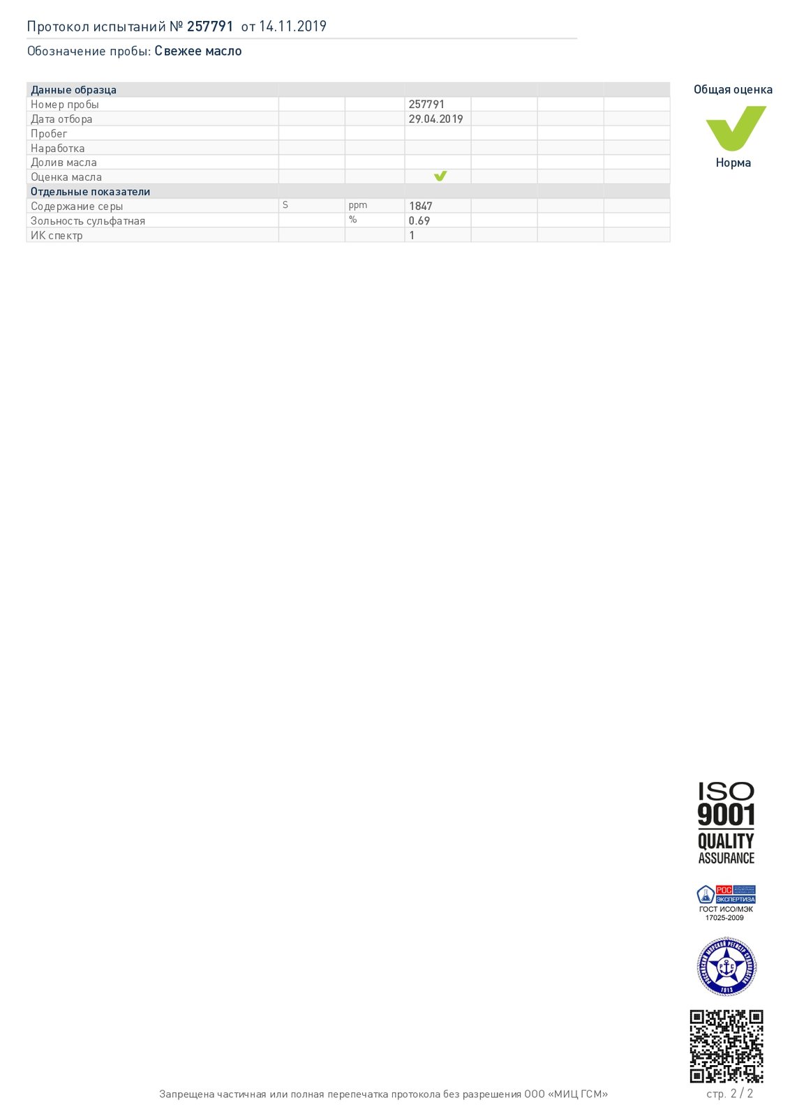

Вот анализ от МИЦ ГСМ, с CCS и NOACK, и паспорт качества на ту же партию.
1871885765_257791HavolineProDSMG0W-20BATCHNRKL2230419000838_page-1.thumb.jpg.32de20953ee5de996d2154d1aa0762b5.jpg1587987937_257791HavolineProDSMG0W-20BATCHNRKL2230419000838_page-2.thumb.jpg.de77f7017fa900f8ee9096bf6e4ed692.jpg1113582590_COA_ProdsMG.thumb.jpg.5bb80bb668321a80dde15e0ad4d25eaa.jpg
Изменено пользователем Texacoman
Неплохая сходимость между лабами. Окисление только традиционно у МИЦГСМ какое то никакое. Не ожидал что температура застывания в обоих Texaco окажется ниже чем у нас на Кристалле. Может они тоже на кристалле ее тестят? :)
