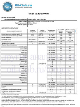

Shell Helix Ultra 0W-40 отработка на VW Jetta после 8660 км
нормально, а что вязкость при 40 поднялась, или замес такой
я вбил туда данные от старого Shell Helix Ultra 0W-40 который по моему даже не российского разлива. Другого у нас просто нет :) Поэтому смотрите на данные свежего как примерные... :)
Всё ок, износ средний по больнице! Масло 300м/ч выдержало бы
Вполне неплохо. Подскажите, городской режим на 7500 км хватило бы?
Dimmy О чём я всегда говорю. GTL не просаживается! Лишние тому подтверждение. Отличный анализ.

а железо норм?
Наверно это норма,  по анализам из серии всегда так + -.  Кремний также на краю, не зависимо от фильтра.
Dimmy как я понял при замене масла, не откачиваете остатки с картера?
Нормально, хрома нет, алюминия почти нет, свинца олова нет. Железо конечно с распредвалов может быть, но это не то содержание что бы над ним думать :)
Да почему? Вот Lukoil Genesis Claritech 5W-30 после 225мч тоже износа мало.
42 минуты назад, torcon сказал:
Для 222 мч хотелось бы поменьше.
Тут наверное надо бы иные анализы с этого мотора смотреть. Может там всё время железа примерно столько даёт.
Ну или мотор на этом интервале крутился.

45 минут назад, Ярослав02 сказал:
Все анализы в шапке темы, смотрите, кто не дает?!
