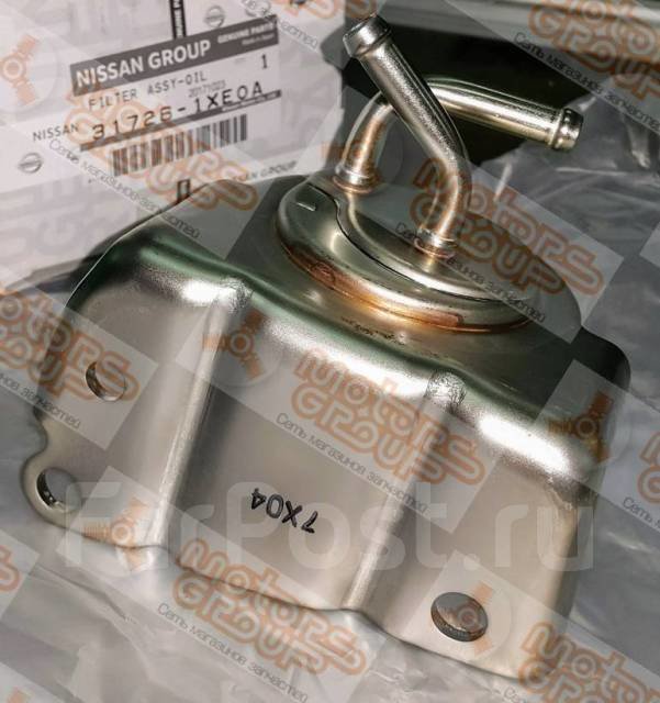

 Имеем: Nissan murano z51 vq35de 249 л.с. CVT, вариатор Jatco JF010E
 Фильтр тонкой очистки масла Nissan 31726-1xe0a
 Пильнул свой старый, внутри не большая фильтровальная катушка посаженная на клей, перепускного нет, к сожалению бумагу не вырезал, а сам фильтр уже выкинул.
_20191109_142744.thumb.JPG.9438eef927882288348156ea16e2e14c.JPG_20191109_142820.thumb.JPG.7a8d85a3bcec6022af670f52512b922c.JPG_20191109_142843.thumb.JPG.55fff64c156bcba341910186ec6b481e.JPGМасло продаётся по одной трубке маленького сечение. С одной стороны видимо и объем подачи масла не самый большой, а с другой пропускная способность катушки довольно большая, масло то и холодным бывает и перепускного нет(по крайней мере в самом фильтре).
 С целью удешевления (этот ниссан за два года вместе 7-8$ стал стоить от 45$) подкинули недавно вот такую идею:Screenshot_20191115-083019.thumb.png.2d5d5355c944582dea92021c42794f60.png
 А вот собственно и моё представление, этот фильтр меняют не чаще чем масло в вариаторе, по дилеру раз в 60к (я меняю 30-40к), то есть все это время он так сказать работает. А что если в выше упомянутую приблудуScreenshot_20191115-083019.thumb.png.2d5d5355c944582dea92021c42794f60.png, замест бумажного фильтра пихнуть синтетический (amsoi, Wix XP, fram XG) качество фильтрации, высокая пропускная способность, высокая грязеёмкость и все в одном флаконе. Моё виденье – это AMSOIL EA15K12 или EA15K13 - не большие, цена вполне норм, можно читать что доступны без танцев с бубном (ожидание овер 1 месяц, посылки с эбэя и прочее) и менять можно легко раз к 15к(хотя предполагаю, что 30-40к км вполне продержится).amsoil_ea_oil_filters-_6_.thumb.jpg.072baf232bdb777498035b686ff00880.jpg
Тут конечно наврядли будет выходить дешевле, но не об этом уже и разговор. Мне кажется вполне годная идея в плане улучшения качества фильтрации вариаторного масла, ну по любому лучше чем маленькая бумажная катушка на пробег 30-60к км.
 У кого какие мнения на этот счёт?

Projector думаю места должно хватить(на EA15K12 точно), если закрепить на штатном месте (фильтр дыркой вверх). Фото не мои, но все так же:
