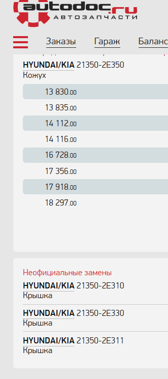

А как понять неофициальные замены?
42 минуты назад, Buran сказал:
Я с работником Киа искал парт номер насоса, но его отдельно нет как часть. Есть только крышка в сборе и нет никаких других парт номеров ни в системе Киа, ни в elcats например. И у этой крышки один единственный парт номер, который не менялся. Я не знаю что показывают на видео и не знаю как найти или купить улучшенный насос ))

8 минут назад, Fortevod сказал:
..может быть те о которых сервисмэн на видео рассказывает (точно не знаю).

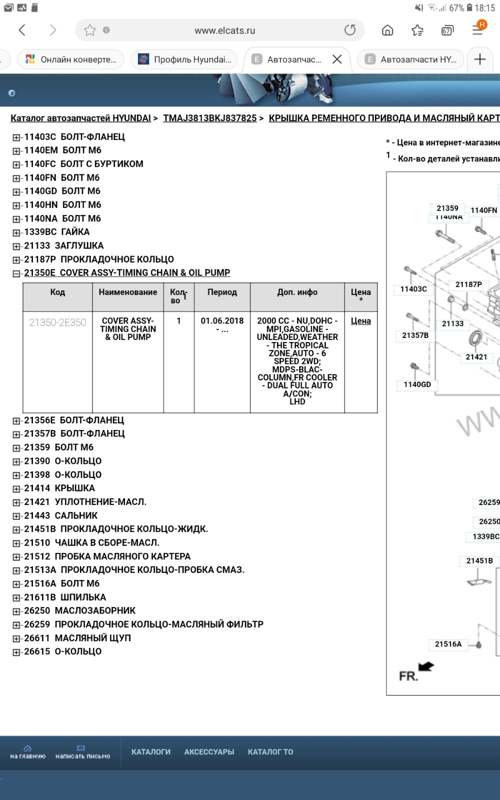

У меня новый насос, на элкатс написано, что идет на модели с 06.2018. Вот, что по вину показывает
15 часов назад, Чайникофф сказал:
