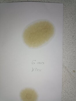

Лил пару раз в m16a, ещё 2 канистры в запасе лежат, звук работы устраивает, а так разницы с тем же луком, синтеком, идемитсу по проведению не вижу. Катаю до 250 мч, ради интереса капнул на бумагу на 6000 км (220 мч примерно)
Изменено пользователем NameNotReally
