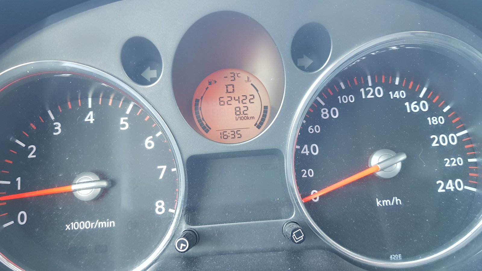

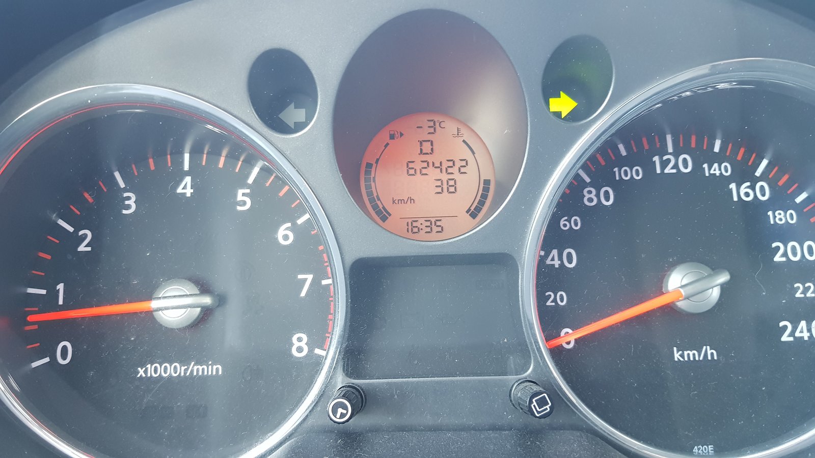

21 октября 20197 г 13 минут назад, alex323 сказал: Почему же это масло так быстро умерло в Гамме на Киа Рио в куда более мирном режиме?? Потому в базе много НС , и 30 город 70 трасса при средней 39 означает то что Вадим ездил аккуратно не наваливая , у меня точно такая же средняя скорость , те же условия город трасса и я не наваливаю вообще При смене колёс нечаянно сжёг предохранитель ель прикуртвателя , пока его искал нечаянно сбросил бортовик , проехал после сброса немного больше 200 км , но за бортом в районе 0С Изменено 21 октября 20197 г пользователем Projector
