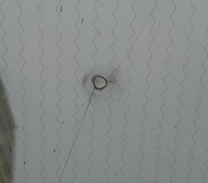

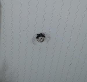

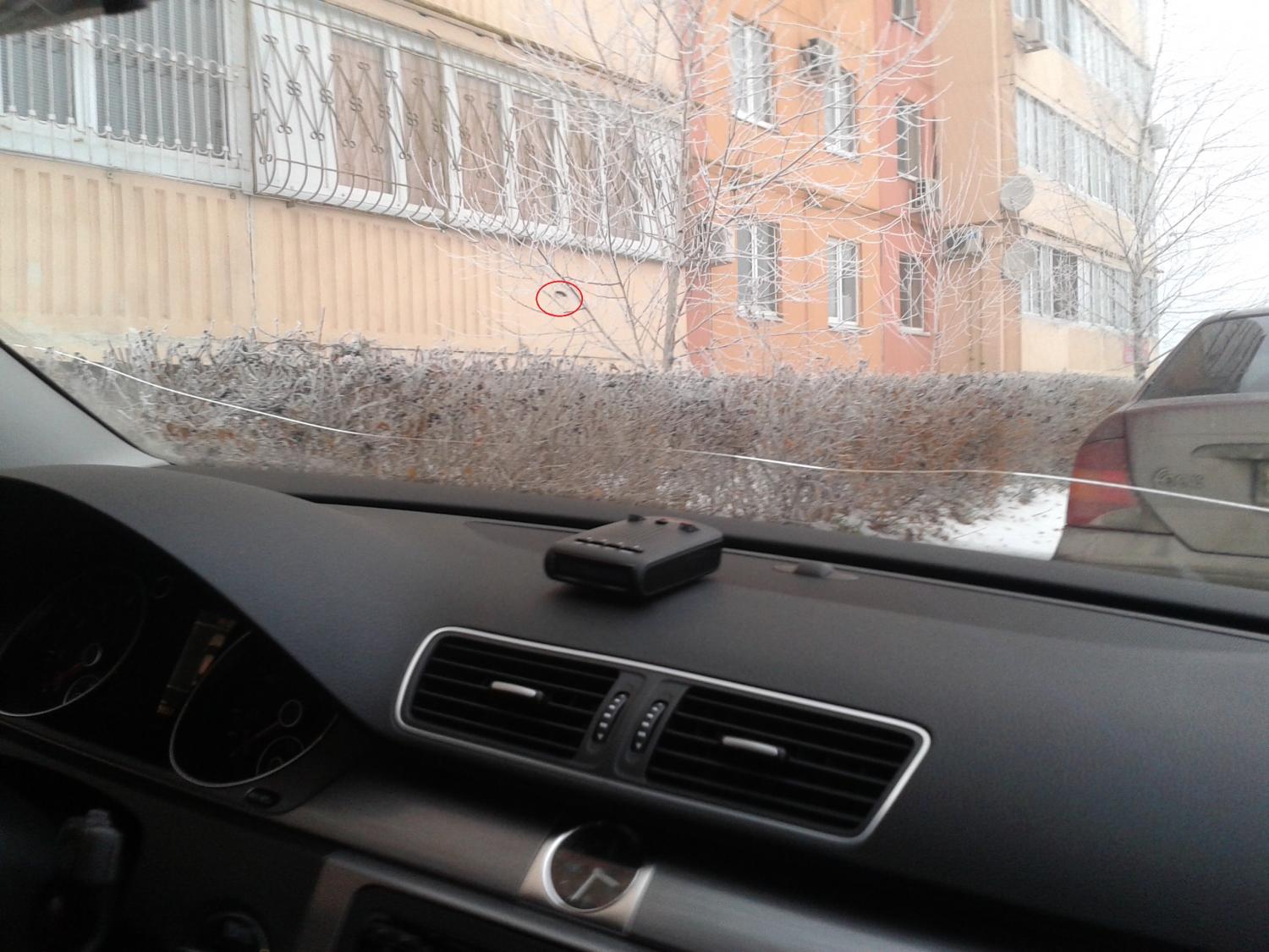

на втором фото ремонтный скол, продержался он в заклеенном состоянии 3 года и только потом по зиме дал две трещины, на третьем фото свежий скол, держится уже девятый месяц, стекло хоть и усыпано еле заметными микросколами и с трещиной, но еще вполне живое, обогрев кстати работает.
В общем китай надо брать и не расстраиваться.
