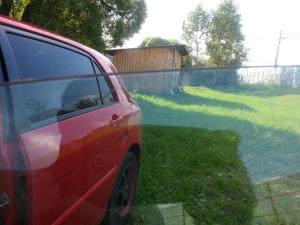

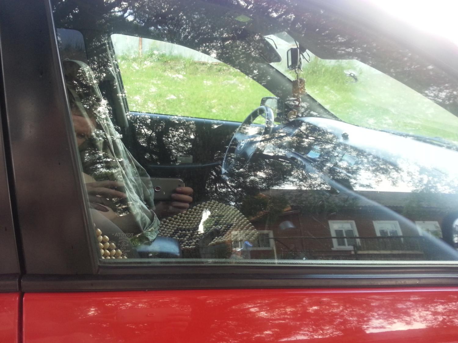

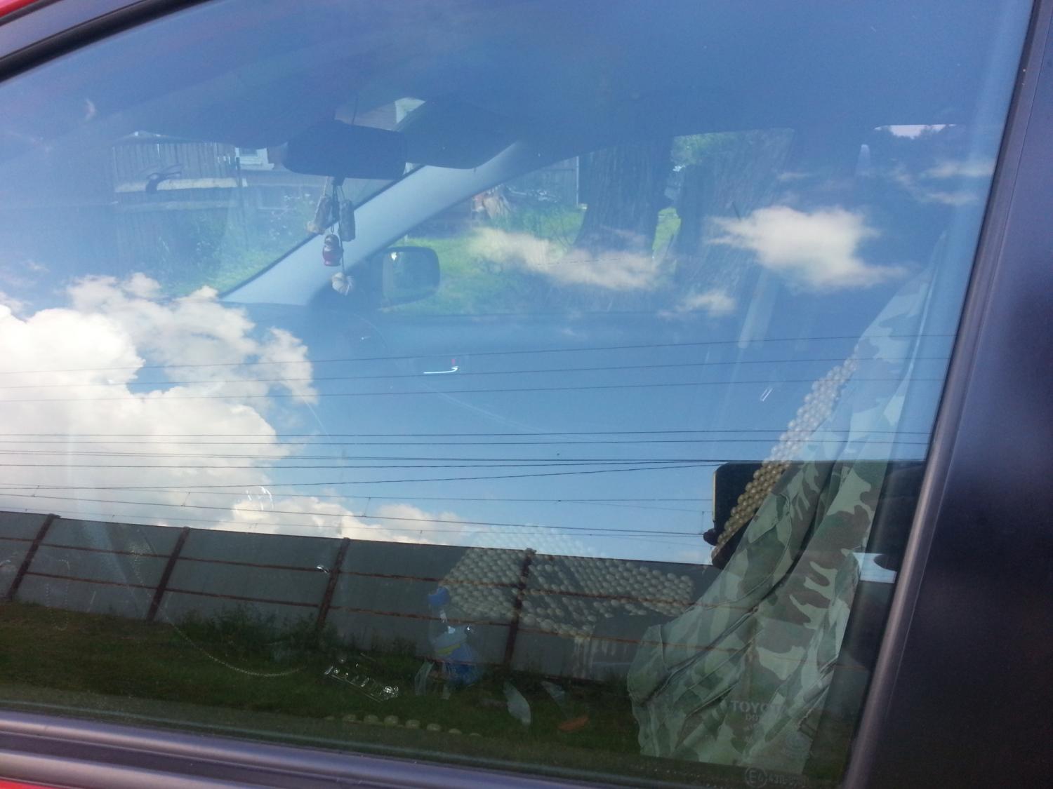

фото атермальной пленки.
@dydezzz,
у тебя, кстати, пленка полностью прозрачная ? если без фильтров на нее смотреть ?
ответ на давнишний вопрос.
давно обещал сфоткать,да запарился, забыл.
по верхней кромке слекла разница вполне видна.

т.е пленка затерлась? видно что над стеклом картинка четче, чем через стекло.
видно что пленка прозрачная, но имеет зеленоватый оттенок.да, затерлась по периметру около 1см из за дверного уплотнителя, а в целом все ок с пленкой(3 года и >150 ткм).
стекло не совсем чистое, вчера 220 км в основном под дождем до деревни добирались...
если не забуду , в пасмурную погоду в чистом состоянии сниму, т.к. здесь еще и отражение в стекле картину "смазывает".
в живую все отлично видно.
но солнце не "жарит" через такое стекло.
