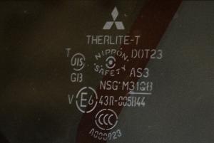

Седни к своим стеклам присмотрелся.

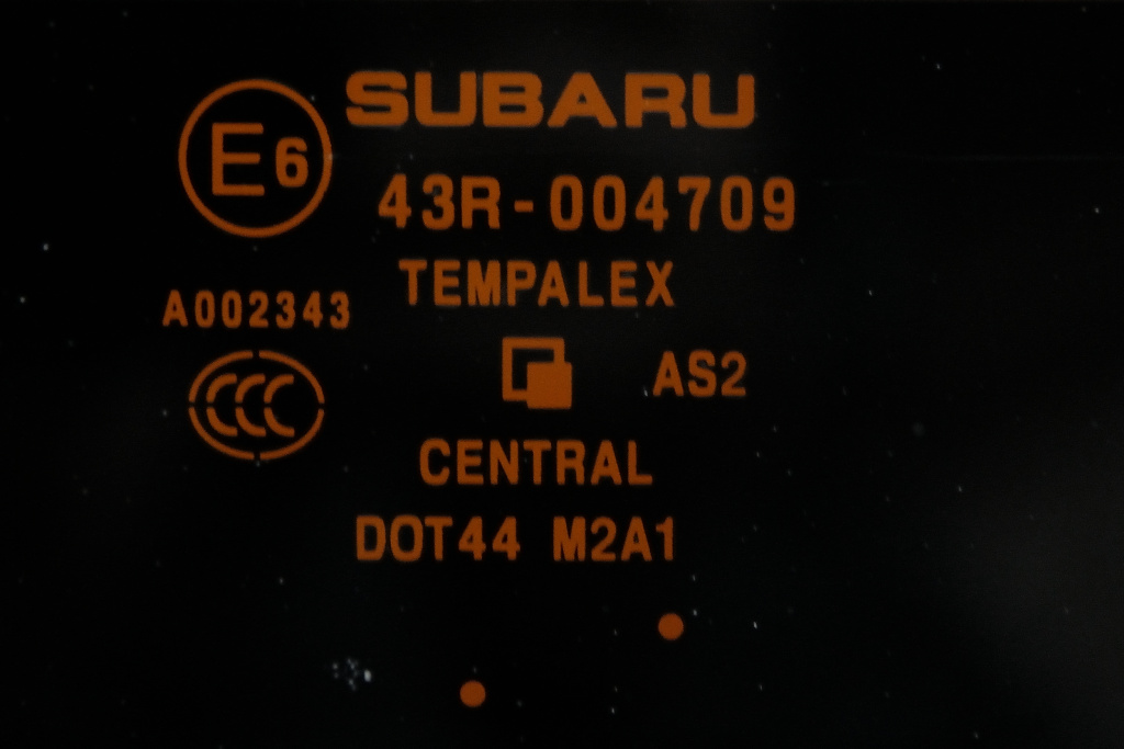

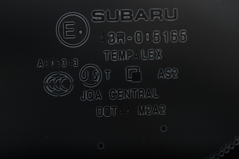

Понял,что на Мицу делает AGC,а вот на Субу?
Central-кто это?
