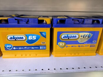

А вот у Мастера

6 часов назад, VEKTOR сказал:
Другой принцип . На "АКБшки" из линейки премиум гарантия 48 м. а на все остальные 36 м.
За новости спасибо.)))
Но у обычных азиатов как было два года гарантии, так и осталось.
И надписи "Панч" нет, как на остальных акомах.
Забыли приписать или на сайте поторопились?)
Если что, АКБ 08-2023)
Изменено пользователем krufel
