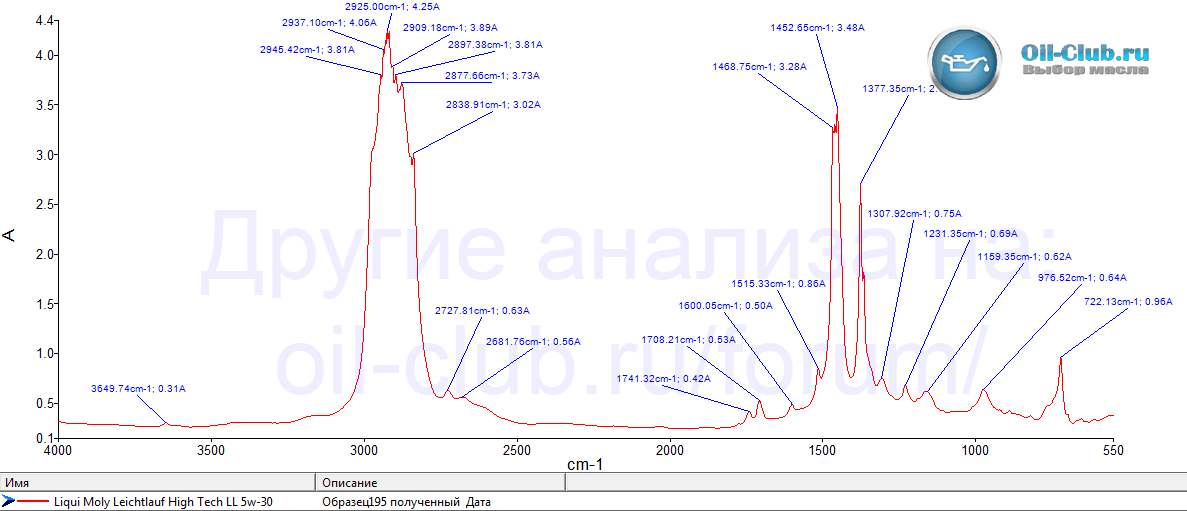

ИК спектр Фурье слегка занижен, но в целом видно по анализу что это гидрокрекинг VHVI.
Вывод: Liqui Moly по всем параметрам соответствует заявленным допускам и стандартам. Сделано оно на гидрокрекинге VHVI, что можно условно приравнять к синтетике. У масла хорошие моющие нейтрализующие свойства и его будет хватать на длинный интервал смены. То есть оправдывает слова Long Life в своем названии. Откровенных минусов я не обнаружил. Цена этого масла за канистру 2500 рублей. Конечно, можно найти масла дешевле и не хуже качеством. Но в принципе, для немецкого масла, из страны с недешевой рабочей силой, это нормальный ценник. Еще нужно учесть, что канистра у ликви моли 5 литров, а не четыре как обычно. Это масло отлично подходит мерседесам, BMW, Фольцвагенам, Джетам, Гольфам итд. Можно посоветовать тем, кто ездит на немцах в условиях Сибири. До -30С это масло будет шустрым. Можно порекомендовать его и в наши Лады Приоры, Гранты, Весты, итд. В корейцев и японцев, я бы такое масло лить не стал, ну разве что старые, девяностых годов. Для азиатов есть более подходящие низковязкие масла.
