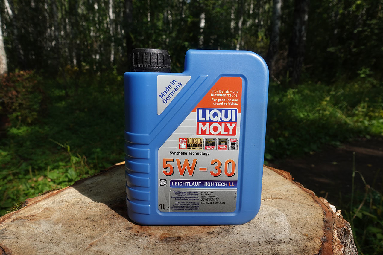

Масло заявлено как: API: CF/SL, ACEA: A3/B4, BMW: Longlife-01, MB: 229.5, VW: 502 00/505 00, Opel: GM-LL-A025/GM-LL-B025.
1) Щелочное число = 10,86 – у масла хорошие моющие нейтрализующие свойства на длинный интервал смены. Оно эффективно будет нейтрализовать кислоты. Если менять его заблаговременно будет потихоньку мыть старые отложения.  Для наших тяжелых условий это масло подходит. Кстати по заявленному стандарту Mercedes Benz 229.5, это масло должно обладать щелочным числом 10. Что мы в принципе и наблюдаем по анализу.
2) Вязкостные характеристики говорят нам о том, что масло действительно ACEA A3/B4. Liqui Moly соответствует стандарту SAE где 5W-30 должна быть вязкостью от 9,3 до 12,5. У нас масло имеет вязкость 11,3 сантистока. То есть удовлетворяет этому стандарту. По вязкости Liqui Moly Long Life это некий оптимум между экономией топлива и защитой от износа.
3) У масла низкое кислотное число 1,5 – есть запас по сработке масла. Когда щелочное число падает, кислотное начинает потихоньку расти. Более низкое кислотное, растет понятно подольше. В целом это сказывается на более долгой работе масла.
4) Температура вспышки 229С – еще раз убеждаемся, что это действительно гидрокрекинг VHVI. У него обычно такая вспышка. Если бы это масло было на ПАО синтетике, как линейка Liqui Moly Sinthoil вспышка была бы 235С-240С. Термостабильность нормальная - средняя, угар масла будет не высоким. Конечно если двигатель исправен.
5) Температура застывания -48С – очень низкая. Даже для гидрокрекинга она через чур хорошая, боюсь прибор в лаборатории немного занизил температуру застывания. Но даже если и так, все равно масло достойно ведет себя в морозы. Можно использовать его и в европейской части России и за Уралом. Сама Liqui Moly заявляет в технической документации к своему маслу температуру застывания -45С. В принципе так и есть, где-то рядом.
6) Содержание серы =0,266%. Не высокое, сразу видно что перед нами масло уровня Mercedes Benz 229.5, на современном пакете присадок. Так же, по содержанию серы можно судить о чистоте базовых масел. Если бы в масло добавили например, минералку первой группы, сера бы неизбежно повысилась. Здесь этого не наблюдается.
7) Зольность сульфатная 1.26% – для полнозольного масла с высоким щелочным числом является нормой. По заявленному допуску мерседеса, зольность должна быть от 1 до 1,6%. Здесь ровно по средине. То есть допуску удовлетворяет.
8) Перейдем к присадкам. Масло содержит фосфор и цинк – это противоизносная присадка. Много кальция - это моющая присадка. Не увидел бора – видимо использован органический дисперсант, которого не видно в анализе. Нет молибдена - это нормально. Масла этого стандарта A3/B4 редко имеют молибден. Исключение пожалуй, только Shell, Mobil. Скорее всего дело в том, что молибден здесь и не особо нужен, это густые масла, снижение коэффициента трения и экономия здесь не на первом месте.
ИК спектр Фурье слегка занижен, но в целом видно по анализу что это гидрокрекинг VHVI.
Вывод: Liqui Moly по всем параметрам соответствует заявленным допускам и стандартам. Сделано оно на гидрокрекинге VHVI, что можно условно приравнять к синтетике. У масла хорошие моющие нейтрализующие свойства и его будет хватать на длинный интервал смены. То есть оправдывает слова Long Life в своем названии. Откровенных минусов я не обнаружил. Цена этого масла за канистру 2500 рублей. Конечно, можно найти масла дешевле и не хуже качеством. Но в принципе, для немецкого масла, из страны с недешевой рабочей силой, это нормальный ценник. Еще нужно учесть, что канистра у ликви моли 5 литров, а не четыре как обычно. Это масло отлично подходит мерседесам, BMW, Фольцвагенам, Джетам, Гольфам итд. Можно посоветовать тем, кто ездит на немцах в условиях Сибири. До -30С это масло будет шустрым. Можно порекомендовать его и в наши Лады Приоры, Гранты, Весты, итд. В корейцев и японцев, я бы такое масло лить не стал, ну разве что старые, девяностых годов. Для азиатов есть более подходящие низковязкие масла.
