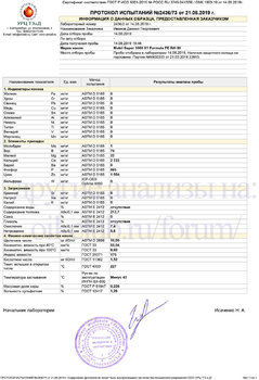

Mobil Super 3000 X1 Formula FE 5W-30 свежее
Mobil Super 3000 X1 Formula FE 5W-30 свежее за анализ спасибо Gusty, fur_seal, John_74, Inzhener, Maxxixx.
Масло приобретал в Русойл Тюмень по цене 570р.
Mobil Super 3000 X1 Formula FE 5W-30 (VOA BASE) копия.jpgMobil Super 3000 X1 Formula FE 5W-30 URC копия.jpgMobil Super 3000 X1 Formula FE 5W-30  photo1.JPGMobil Super 3000 X1 Formula FE 5W-30  photo2.JPG
Видеообзор:
Масло заявлено как: API SL; ACEA A5/B5; API SN Engine Test Requirements; Ford WSS-M2C913-C; Ford WSS-M2C913-D; Jaguar Land Rover STJLR.03.5003.
1) По вязкостным характеристикам масло проходит стандарт SAE J300. Единственное что CCS при -30С не измерялось.
2) Вязкость при 40С = 53,04 - масло из разряда экономичных 5W-30. Хорошо подходит не только Ford, Land Rover, но и многим японцам, корейцам, китайцам.
3) Вязкость при 100С = 9,68 - эта 5W-30 "почти 5W-20". При рабочей температуре масло так же экономит топливо. Вязкость низкая.
4) Щелочное число = 10,0 - высокое, обеспечивает хорошие моющие нейтрализующие свойства, в том числе выдерживает длительные интервалы смены. есть запас для тяж. условий эксплуатации.
5) Кислотное очень низкое (1,52) - то есть, запас между падением щелочного числа и ростом кислотного числа очень большой. Задаток долго-срабатывающегося масла.
6) Зольность = 1,26% - нормальная для полнозольника, хотя ждали ниже.
7) Температура вспышки = 227С - средняя. Гидрокрекинг низкой вязкости, отсюда и не высокая вспышка.
8) Температура застывания -43С - хорошая для 5W-30. Можно использовать почти во всех регионах России, при условии что столбик термометра не опускается ниже -30С. Дальше уже 0W-30.
9) Содержание серы стандартное 0,226% - то есть масло на гидрокрекинге + пакет присадок, от которого в большинстве своем сера.
10) Пакет присадок стандартный Infineum 6000й серии. В нем есть моющие нейтрализующие присадки на основе кальция. Противоизносные присадки на основе фосфора и цинка. Бор как дисперсант/антизадирная. В общем стандартный джентльменский набор.
ИК спектр Фурье говорит о том, что масло на основе гидрокрекинга VHVI. (приравнивается к синтетике)
Вывод: Нормальное масло. Mobil нас постоянно удивлял технологиями в других маслах, поэтому ждешь от него чего то большего, чем просто стандарт. Но в целом хорошее масло стандарта ACEA A5/B5. Экономично. Хорошо моет. Долго срабатывается. Чистое на серу.

4 часа назад, Sportage72 сказал:
Ничего интересного, обычный ACEA A5 с Ford WSS-M2C913-D:)
на этом пакете имхо она такая не может быть, всё таки это полнозольник
всё так, но оф.пред Мобила здесь на форуме утверждает обратное - типо читайте PDS, там все правильно :D
2 часа назад, Filyan сказал:
А вот то, что на официальном сайте заниженная зола, а представитель это покрывает - мягко говоря, некрасиво.
ну ответ-то его будет в любом случае все тот же - мы не комментируем результаты испытаний других лабораторий :crazy:
Изменено пользователем a-ha
6 минут назад, torcon сказал:
у Люкса была зола 1.15-1.17, теперь стала 1.23%
но даже 1,15 рядом не валялась с 0,8. Ладно бы написано было 1.0, еще куда ни шло..., но ведь 0,8!
2 минуты назад, a-ha сказал:
всё так, но оф.пред Мобила здесь на форуме утверждает обратное - читайте PDS, там все правильно :D
Как минимум странно не комментировать результаты испытаний от аккредитованной лаборатории:crazy:
Только что, a-ha сказал:
, но ведь 0,8!
0.8 в ESP и то, емнип, превышает:D
2 минуты назад, Skif_tlt сказал:
ответ от них тоже есть:
и там чуть далее по тексту...
я читал, но, кмк, это отмазки "старого киргиза":D
В современном мире производства многие производители указывают: "Производитель оставляет за собой право без предварительного уведомления покупателя вносить изменения в состав или конструкцию". Это их освобождает от уведомлений изменения в рецептуре.  Представляете: Жена варит щи и кричит из кухни: Вася у нас всего одна свекла будет в щах,больше  НЕТ. А он давай пи-ду на рынок и покупай ещё. Ты нарушаешь технический регламент...:clapping::)):DD
32 минуты назад, a-ha сказал:
Вот именно! Ну не может быть у полнозольника зола 0,8, потому что не может быть никогда! Даже у масел C3 она часто вылезает за эти пределы и это давно считается "ну так уж и быть". И это при "урезанном" пакете присадок по сравнению с А3/A5.
Если это ошибка на сайте, надо ее признать, а если умысел, что, мол, поведется клиент, увидев такие суперданные...ну не хотелось бы в это верить.
4 минуты назад, Filyan сказал:
Спойлер
ваши бы слова да МОБИЛьнику в уши! :D
А с какого перепуга с такой золой это масло претендует на Ford WSS-M2C913-D ?!
Это максимум Ford WSS-M2C913-С.
Изменено пользователем Normet
Только что, Normet сказал:
А с какого перепуга с такой злой это масло претендует на Ford WSS-M2C913-D ?!
Мобил так сказал:D
5 минут назад, Normet сказал:
Ford WSS-M2C913-D
дак там вроде 1,3 ограничение, или меньше должно быть?
Ну что, все выдохнули, продолжаем лить Лукойл Люкс:D
45 минут назад, Normet сказал:
зола до 1,3, щелочное 10 и более. Формально проходит под  Ford WSS-M2C913-D
Чуда не произошло.
Можно с чистой совестью остаться на кастроловской Ford Formula F 5W-30. Там показатели поинтереснее.
1 час назад, Maxxixx сказал:
Если бы еще знать где её купить не палёную.
