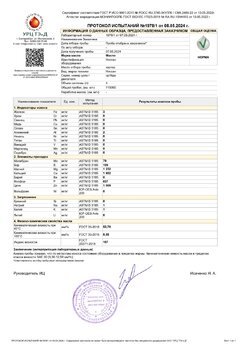

lost1980 нет, если верить анализу с таким магнием и кальцием оно не будет с щелочным 10, а значит не будет и ACEA A5/B5; Ford WSS-M2C913-D.
Фосфор и цинк тоже нереально высокий для этого стандарта.
Либо плохой анализ, либо нормальный анализ но подделка.

если верить автору темы
https://www.oil-club.ru/forum/topic/77026-podozrevaem-poddelku-opticheskaja-spektroskopija-pomozhet/
то он протестировал купленные мною масла французского и турецкого производства, оригинал и совпадение  на сто процентов. Франция была как раз от хтс.
Визуально по цвету отличий нет, что франция в таре 1 литр и 5 литров и турция в таре 1 литр. Так же полнейшее совпадение при минусовой температуре.
Весь данный мобил куплен в разное время на озоне у озона..
Сейчас вскрыл канистру, у родственника, запах благородный, синтетический, как и у Волфа. Вечером дома вскрою свою, проверю. Может в морозилку закину. Но я на 99% уверен, Озон оригинал прислал.

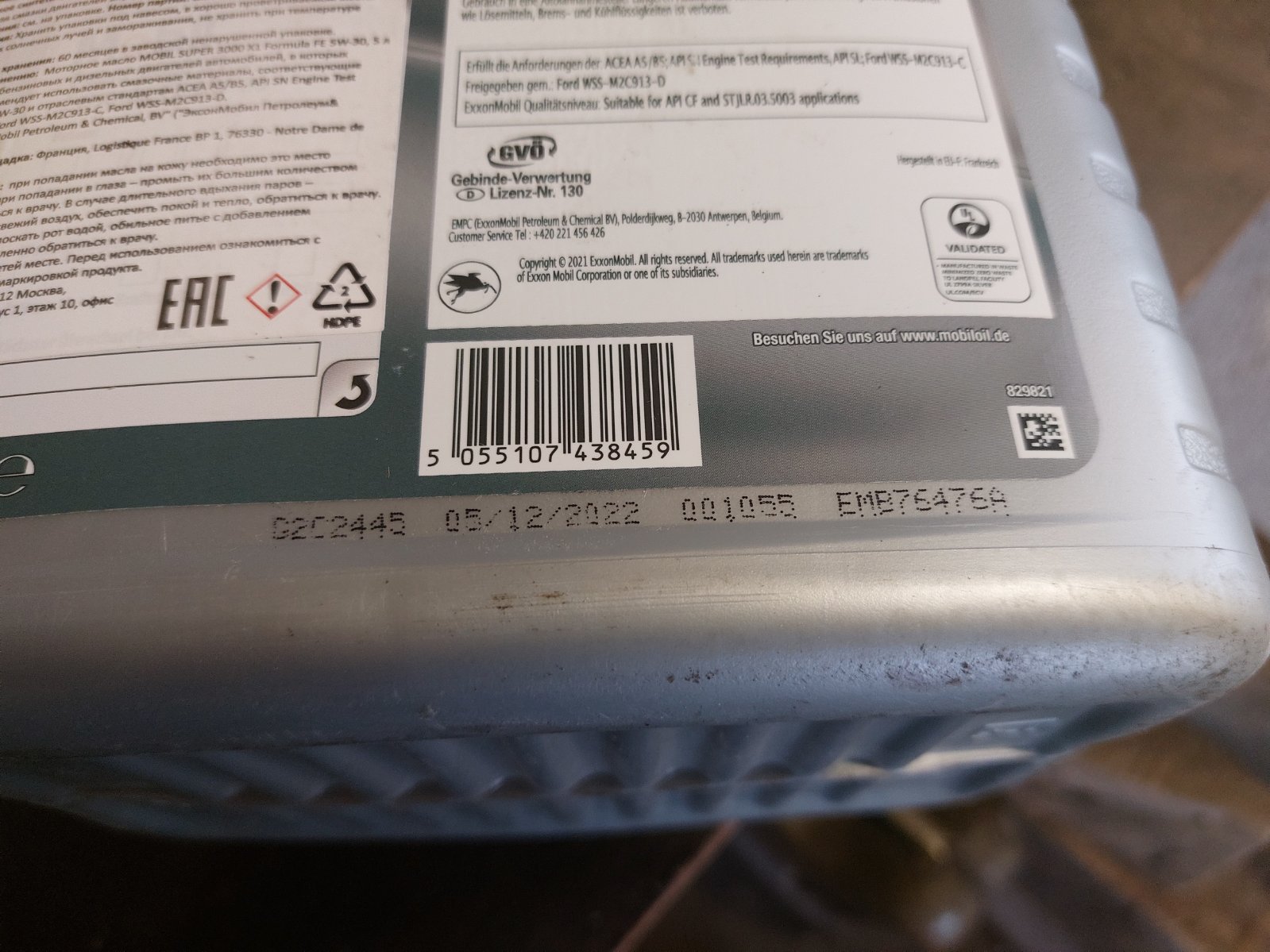

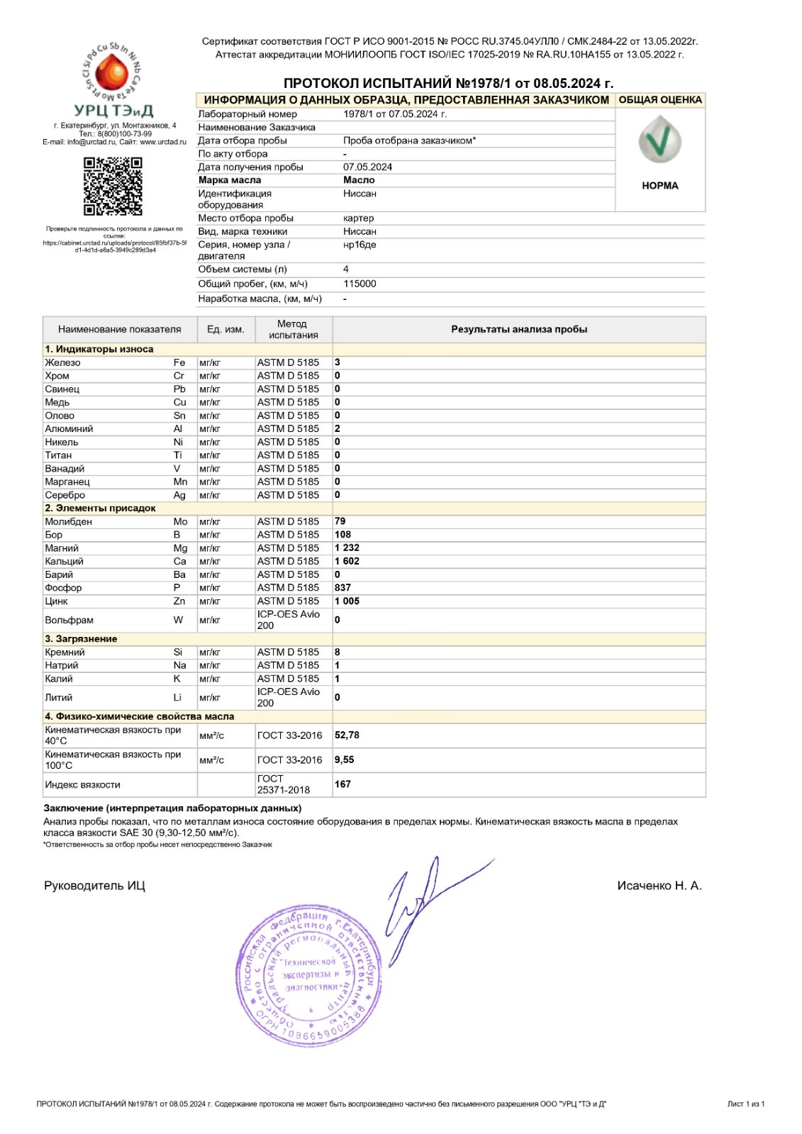

купил ради интереса канистру как раз с указанными датами партия\розлив, лайт тест показал отличие от приведённого ранее по ссылке
https://www.oil-club.ru/forum/topic/38018-mobil-super-3000-x1-formula-fe-5w-30-svezhee/?do=findComment&comment=2750127
это моя купленная канистра
это лайтовый тест
273694204_1978_108_05.2024(1)_page-0001.thumb.jpg.f9a58d62eae7c2e965acbbfffc82b868.jpg
я так понимаю отличается от теста в шапке темы, но претензий в оригинальности нет, новый пакет SP?
ivan90 да все верно - это у нас Infineum P6780. Масло в канистре настоящее. :)
ivan90 большая просьба выложи анализ в отдельной теме с фотками канистры. Это достойно отдельной темы.
А где брали если не секрет?
4 минуты назад, ILuxa_DobriFey сказал:
на озоне продавец озон.
покупалось в апреле 2024 за 2490 за 5 литров(с озон картой дешевле). Цель\надежда была купить именно с датерами как у автора теста по ссылке ранее в моём сообщении.
