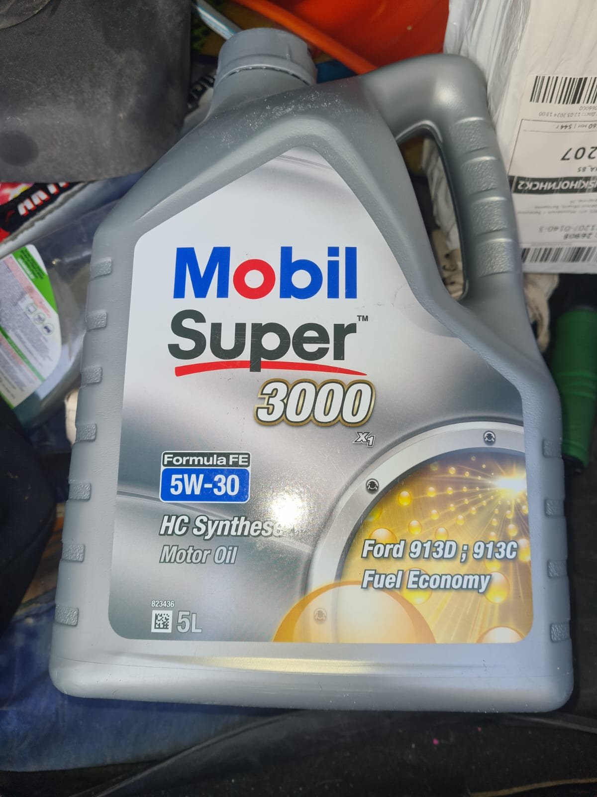

Здравствуйте , сделал мини анализ.
Продавец озон, импортер ХТС рус,
Можно по такому анализу сказать что оригинал?
