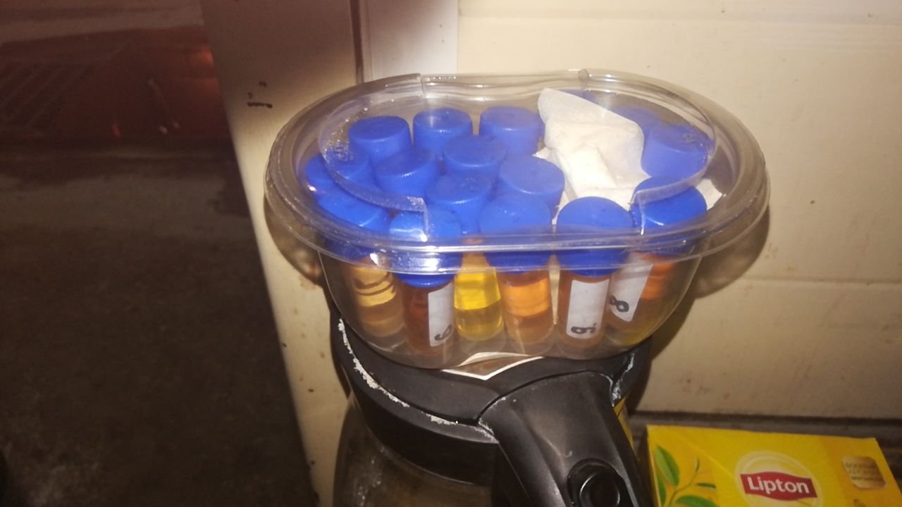

К вопросу об отборе пробы на анализ. Конечно, встряхнуть канистру, чтобы масло перемешалось в объеме. Любым чистым инструментом зачерпнуть или отлить 3-5 миллилитров масла и поместить в чистую пробирку/аптечный пузырек/емкость для анализов. Надежно закрыть и прислать нам! Расходы на регистрацию спектра составляют не более нескольких сотен рублей. Пишите в л.с. Фото - примеры присланных проб масел.

Максим Спб в чем посылают пробы? Не понятна емкость
В аптечных пузырьках в основном. 3-5 мл достаточно. Я даже из запечатанной канистры у горловины шприцом через шовчик высасывал пару кубиков, достаточно.

Максим Спб фото тары или описание, нужный обьем для исследования в шапку добавьте (сутки можно редактировать), что бы в последствии у форумчан вопросы не возникали и постоянно не пришлось бы отвечать. И вот как раз пример что в сообщении выше
Я в таких пробирках отправлял, Максим мне их выслал
