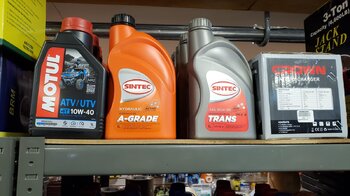

Я действительно улетел на край мира, нужно перегнать нашу парусную яхту куда потеплее. Сорри за оффтоп, не мог удержаться, когда сегодня увидел
А это я довольно далеко от Обнинска.
И это действительно Синтек, в Чили, самый Южный городок мира Пуэрто Вильямс. 100 км по прямой от мыса Горн.
