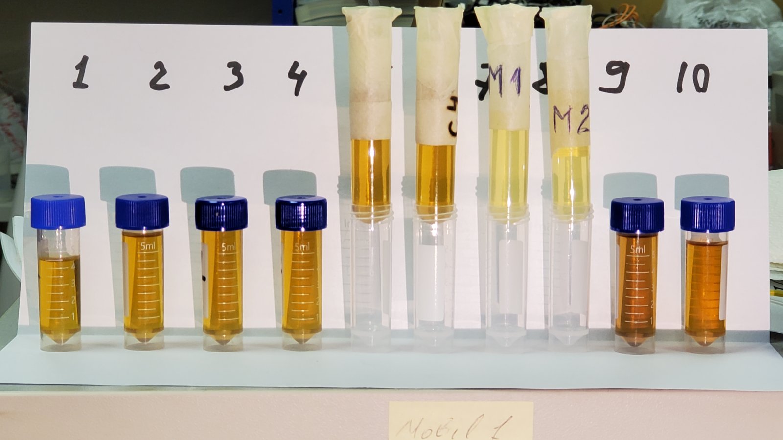

Прежде, чем снимать спектры - посмотрел цвет.
В ряду из 10-ти образцов первые 2 заведомо оригинальное масло.
Пробы 3-4 из Москвы, На канистрах написано Финляндия и Франция, пробы 5-6 и 7-8 из Сургута, закуплены через интернет-магазины, канистры "Финляндия, все четыре,  пробы 9 и 10 из Рязани, 5л Турция и Франция (ага!)

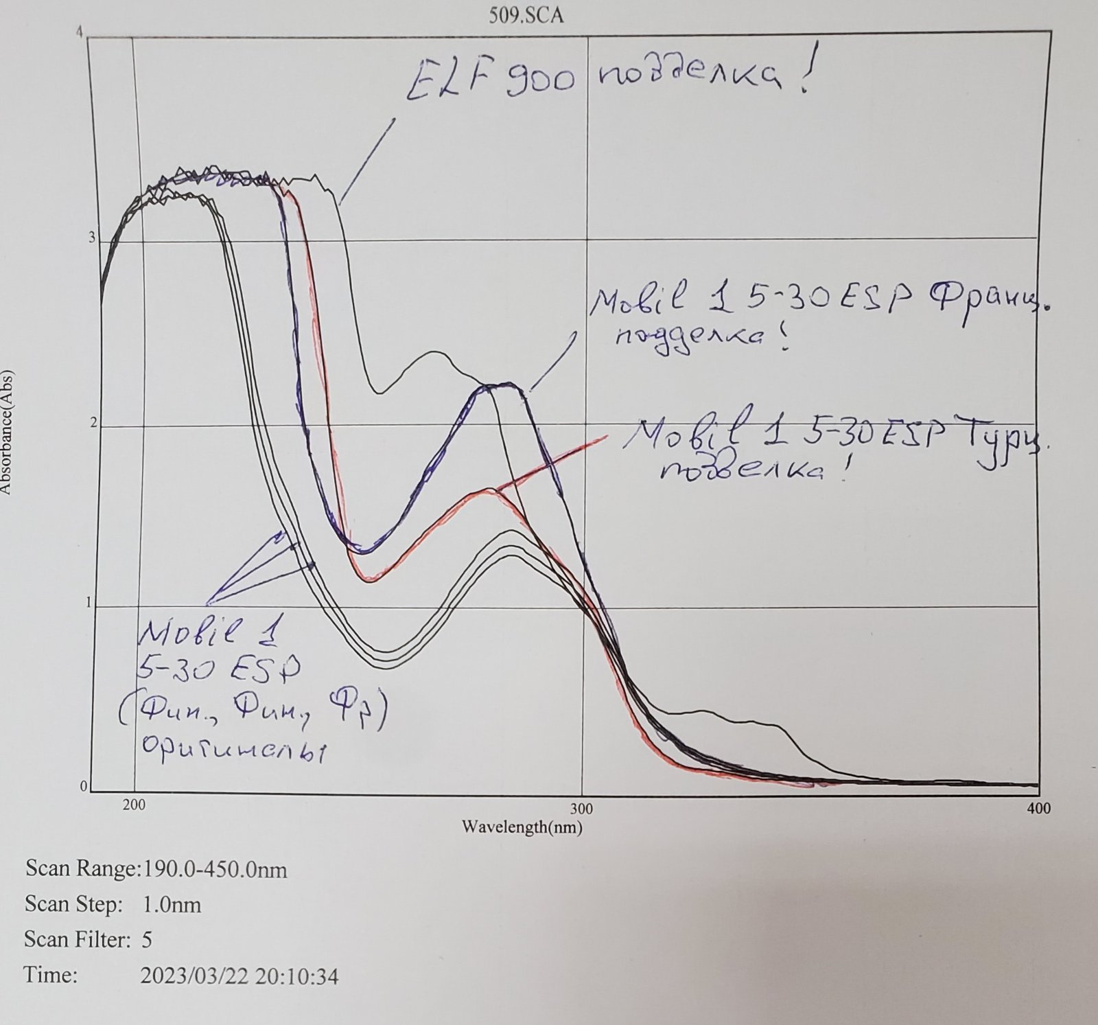

Все уже осознали, что оптический спектр поглощения в ультрафиолетовом диапазоне отражает углеводородный состав моторного масла, а точнее наличие молекул с двойными связями, моно-ди- и поли ароматических соединений (с бензольными кольцами : алкилбензолов,  фенолов, нафталинов, антраценов и т. д.). Если производитель масла использует стабильные составы компонентов, то спектры таких продуктов будут очень близкими от партии к партии. Попытка подмены при подделке или разбавлении посторонними дешевыми компонентами приведет к искажению первоначального спектра однозначно. Подделать масло по основным свойствам (вязкость, цвет и т.д.) довольно просто, а подделать состав, чтобы получить одинаковый спектр с оригиналом практически невозможно.  На этом построен наш метод выявления контрафакта. Мы наработали большую базу спектров самых разных оригинальных масел и легко можем сравнить любую пробу  с имеющимися при стандартизованных условиях измерения. Дальше приведены спектры всех проб с картинки выше, где все пробы заявлены как Mobil1 5-30 ESP из Турции, Финляндии, Франции и наверное даже с Луны и Марса. На картинках все подписано.
Кстати, по цвету проб, я вижу, что первые 6 одинаковые, 7-8 очевидно светлее, а 9-10 чутка потемнее.
На первой картинке пробы 1 (заведомо оригинальная), 3 и 4 (Мск, Фин и Фр) - очевидно тоже оригинальные, 9 и 10, которые потемнее, конечно подделки. Еще Ельф 900 поддельный затесался для примера совсем грубой подделки.

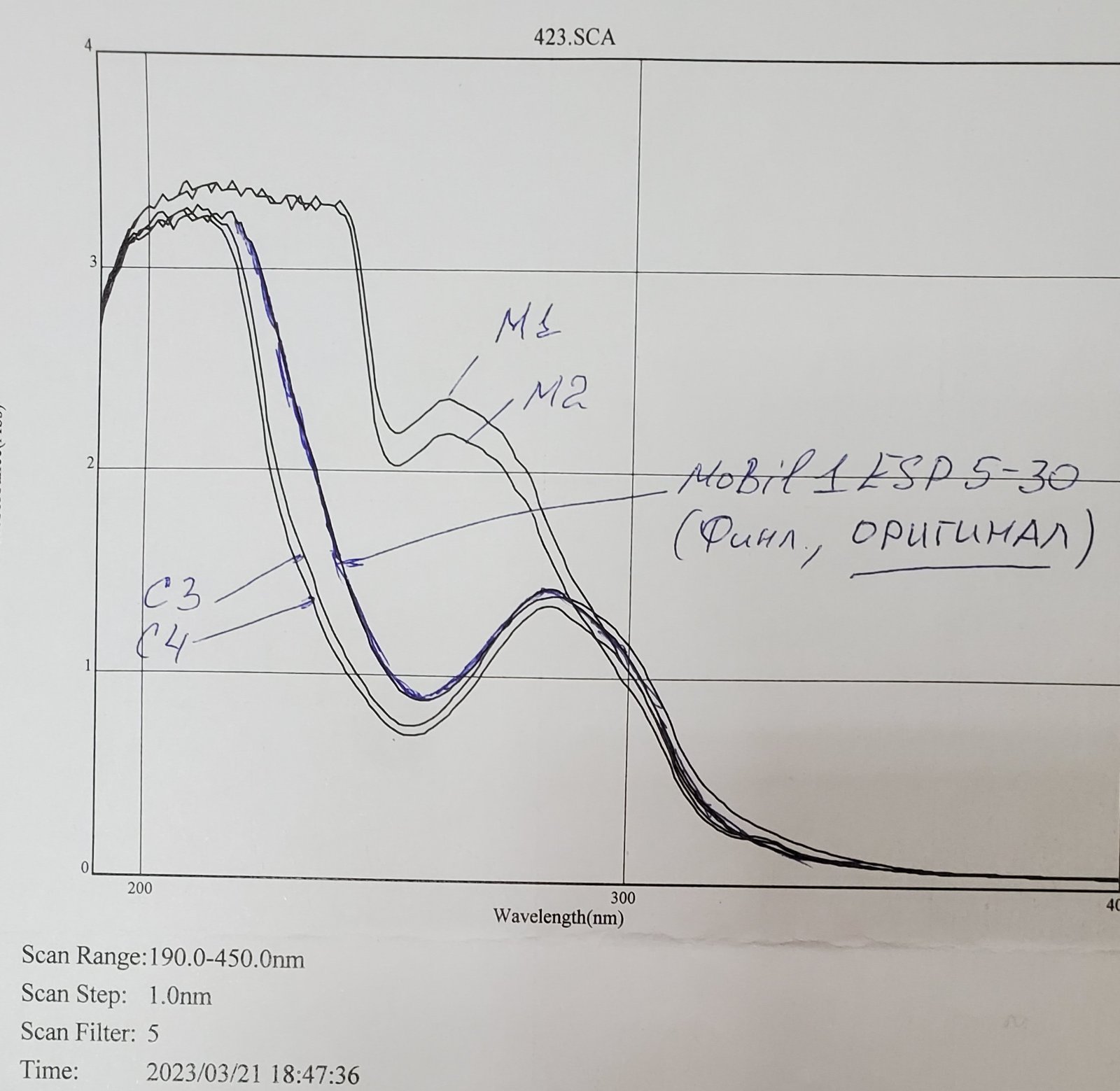

Пробы 5-6 и 7-8 из Сургута тоже не подвели. Светлые - это конечно подделка.  А 5-6 нормальные, близки к оригиналу. Спектры пониже, но топология совпадает с настоящим Mobil 1 ESP 5-30. Для сравнения спектр оригинального тут же. На рисунке пробы 5-6 обозначены С3 и С4, а светлые подделки 7-8 как М1 и М2.

Хрен поймешь по канистре и стране изготовления, что за масло внутри. Есть подделки и в 4х и в 5ти литровых канистрах и из Турции и Фин. и Фр. Но на цвет нужно однозначно обращать внимание. Даже незначительные отличия в цвете масла сигнализируют о высокой вероятности контрафакта. И присылайте пробы, господа. Будем сниматьб оптические характеристики и тогда выводы будут однозначными!
Добрый день! Максим , что по итогу пробы 5-6  близкие как Вы пишите к оригиналу , это хорошая подделка или возможно небольшие допустимые отклонения в исследовании?
Пробы 5 и 6 и есть оригинальное масло. По спектру я вижу, что использовалась качественная база и такой же пакет присадок, как в оригинальном масле, привезенном из Финляндии несколько лет назад. Какому «поддельщику» придет в голову использовать оригинальные компоненты и где он их возьмет? Незначительные различия в спектрах отражают как отличия в составах от партии к партии так и погрешности при измерении, разумеется.
