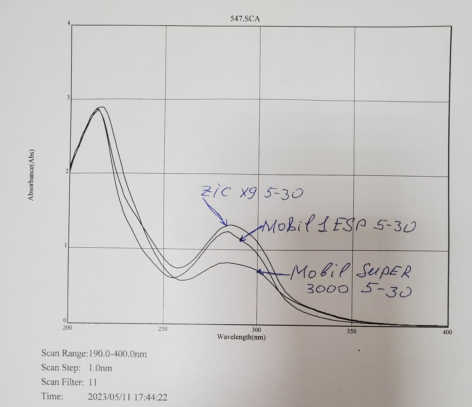

12 мая 20233 г Автор В продолжение - чем отличается Мобил 1 от Мобил 3000 и можно ли их различить простым способом? Ну, отличаются эти масла пакетами присадок и... спектрами. Напоминаю, что второй пик, который пониже, определяется (в бОльшей) степени пакетом присадок. На картинке спектр Мобила 1, 3000 и Зика для сравнения. Изменено 12 мая 20233 г пользователем Максим Спб

18 мая 20233 г 12.05.2023 в 20:44, Максим Спб сказал: В продолжение - чем отличается Мобил 1 от Мобил 3000 и можно ли их различить простым способом? Какой конкретно Мобил Super 3000 тут представлен? Я их в продаже штук 5 разных видел (хотя массово - 2). Причем есть как полнозольные, так и с малозольные.

22 мая 20233 г Автор 18.05.2023 в 11:34, Ole сказал: Какой конкретно Мобил Super 3000 тут представлен? Я их в продаже штук 5 разных видел (хотя массово - 2). Причем есть как полнозольные, так и с малозольные. На этом графике Mobil super3000 ESP 5W30. Но пока что все суперы 3000 имеют практически одинаковый вид спектра, даже и разной вязкости. Mobil 1 и 5-30 и 0-40 тоже очень похожи между собой (LV, AFS, ESP, FS). Это говорит о том, что модификаторы вязкости и Mo-присадка оптически не активны и на спектр практически не влияют. Резко отличается Mobil1x1, так как там 10% алкилнафталинов, сильно влияющих на спектр. Писал выше про это. А вообще, зашли бы ко мне в гости, я много картинок покажу и поясню. Офис недалеко от М. Удельная. Можете своих образцов захватить.... Да, с 2023 года Мобил резко сменил рецептуру своего ESP 5-30. Втихаря. Думаю и спектры поменяются, не было еще образцов таких у меня.
23 мая 20233 г 19 часов назад, Максим Спб сказал: Mobil 1 и 5-30 и 0-40 тоже очень похожи между собой (LV, AFS, ESP, FS). Э А вообще, зашли бы ко мне в гости, я много картинок покажу и поясню. Офис недалеко от М. Удельная. Можете своих образцов захватить.... Да, с 2023 года Мобил резко сменил рецептуру своего ESP 5-30. Втихаря. Думаю и спектры поменяются, не было еще образцов таких у меня. Да, порадовали меня тем что "почти одинаковые". Меня тут терзала идея попробовать S. 3000 Fe под влиянием успехов в Солярисе Димы Большепробегова. А вот то что ESP изменили тихо читал в ветке. Плохо, что они № у "X" не увеличили, это же у них типа № версии. PS мне далеко, я на ЮЗ живу.
23 мая 20233 г Автор 40 минут назад, Ole сказал: Да, порадовали меня тем что "почти одинаковые". Меня тут терзала идея попробовать S. 3000 Fe под влиянием успехов в Солярисе Димы Большепробегова. А вот то что ESP изменили тихо читал в ветке. Плохо, что они № у "X" не увеличили, это же у них типа № версии. PS мне далеко, я на ЮЗ живу. Конечно, другая планета… ЕкссонМобил красавчики конечно, только я уверовал, что гранды состав не меняют, как вот. Хорошо хоть, что по надписи на банке сразу распознать можно. Появилось такое масло ESP 2023 у одного питерского форумчанина. Куполено в Ситилинке. Я уже поклянчил капельку на спектр, может не поленится поделиться.
