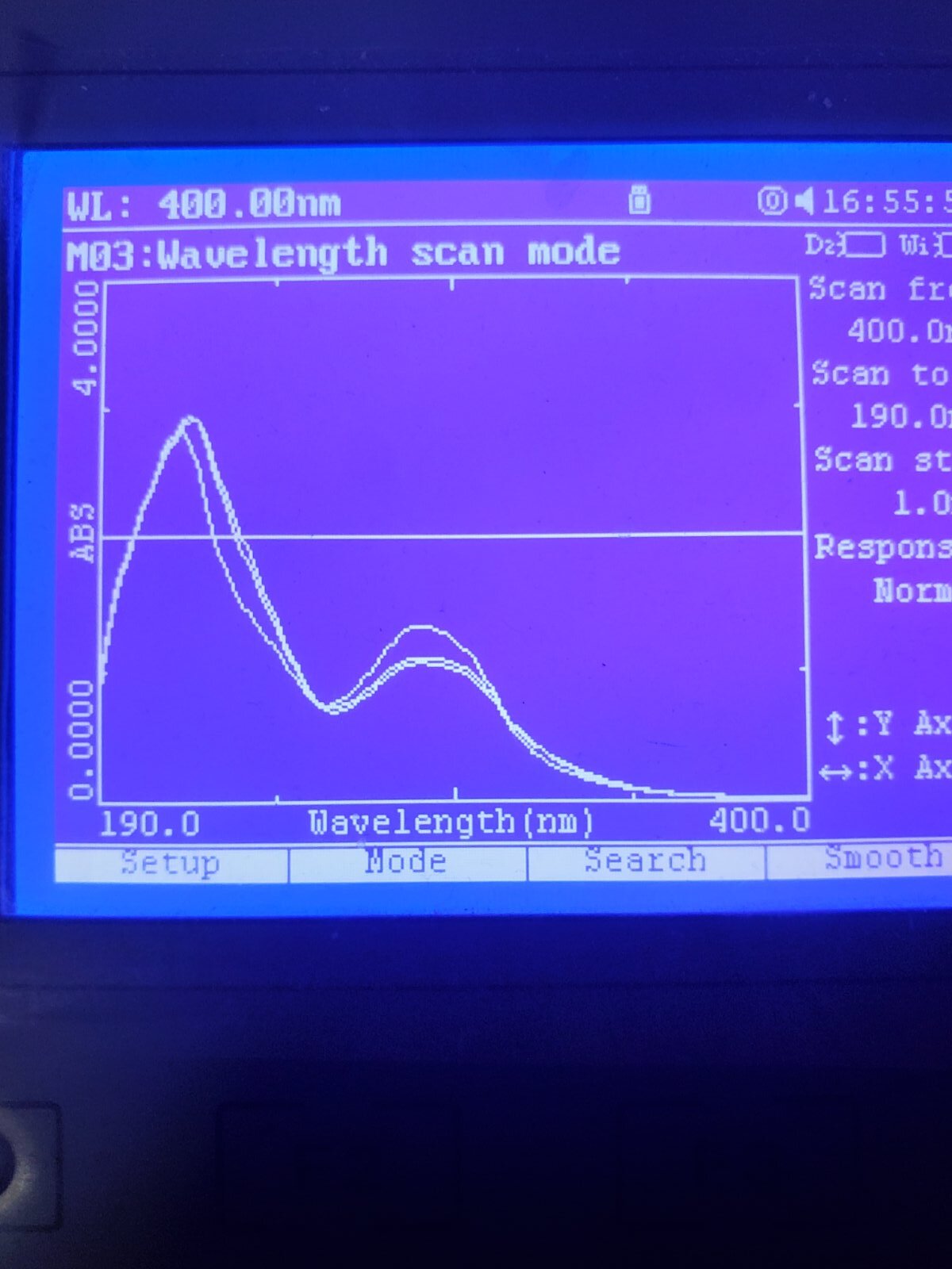

Привет. Прислал Eugeny 2 пробы. Одна - Mobill 3000 5-40 21 года, остатки из старой канистры. Другая - куплена в Мск у "известного продавца" в 2024 году. Пробы едва уловимо отличаются по цвету и чутка по запаху. Снял спектры. Оказалось: спектр старого масла абсолютно совпадает с мобилами 3000 из моей базы, а вот масло 2024 года однозначно имеет другой спектр (а значит и состав). При этом обе жидкости являются синтетическим моторным маслом. Почему так? Не знаю. Собственно, 2 гипотезы.
1. Мобил 3000 21го и 24го года имеет разную рецептуру.
2. В канистре мобил 3000 какое-то другое синтетическое моторное масло. Точнее сказать не могу. Измерить бы содержание элементов присадок... (Mo, B, Ca, Mg, Zn, P), но у меня такой возможности нет.
См фото прямо с дисплея. 2 линии вместе - 2 спектра М21 года и "из коллекции". Спектр с горбом повыше - проба масла 24 года. Будем потихоньку собирать статистику.
