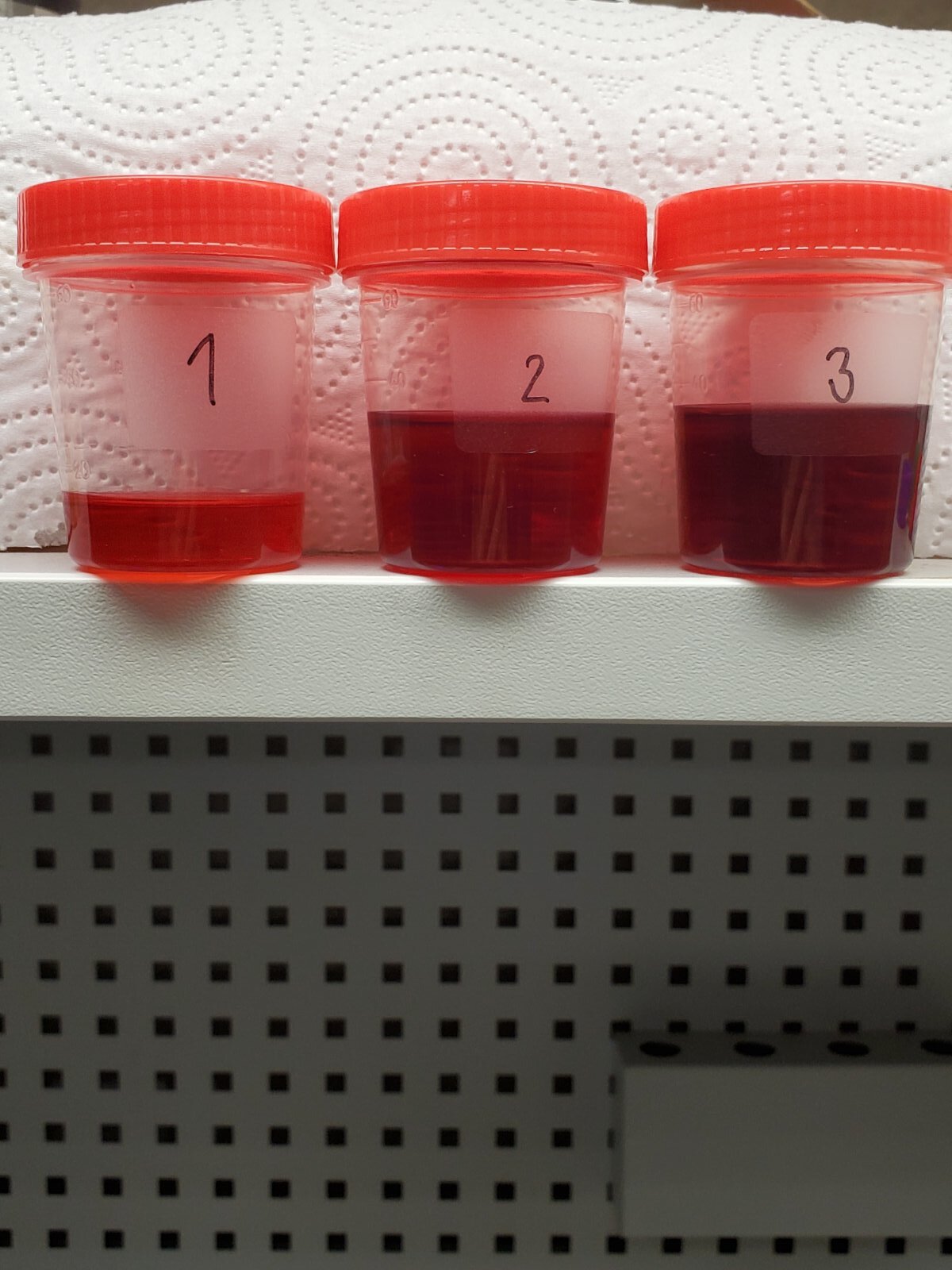

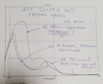

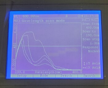

Прислали 3 пробы TOYOTA ATF WS. Я практически не исследовал трансмиссионные масла, но знаю, что WS делают на синтетической (гидрокрекинговой) базе, присадки другие и поменьше из там. Спектры дложны чего то показать, близкое по идеологии к моторным маслам.
Но сначала цвет. Проба 1 очевидно светлее, да и владелец из Тольятти указал, что скорее всего подделка.
Пробы 2 и 3 по его мнению оригиналы. 2 - из Таиланда, 3- от офиц. дилера, японское.
На фото баночки. На картинке - спектры. Действительно, спектры проб 2 и 3 показывают синтетический характер базы и немного присадок. WS из Японии и по цвету потемнее и пик присадок повыразительнее. Но и Тайское масло подделкой не назову. То, что спектры немного разные говорит о различиях в составе, определеннее сказать не могу, статистику нужно набирать. Но отличие от подделки № 1 абсолютно однозначное. Так что можно WSку тоже на анализ присылать. 5 минут и 200 рублей. Только пересылка подольше и подороже....

Добавил еще одну АТФ Тоета- WS из Краснодара. Тоже неверное подделка, так как содержит минеральную базу, но и присадок дофига. Неоднозначно как то. Спектры - ниже. Самая верхняя - Мобил 3309, он с минералкой и спектр характерный. За ним - эта загадочная Тоета, типа из полусинтетики. Но должно оно быть как 2 нижних - это синтетические оригиналы, из прошлого поста. Точнее не могу сказать.

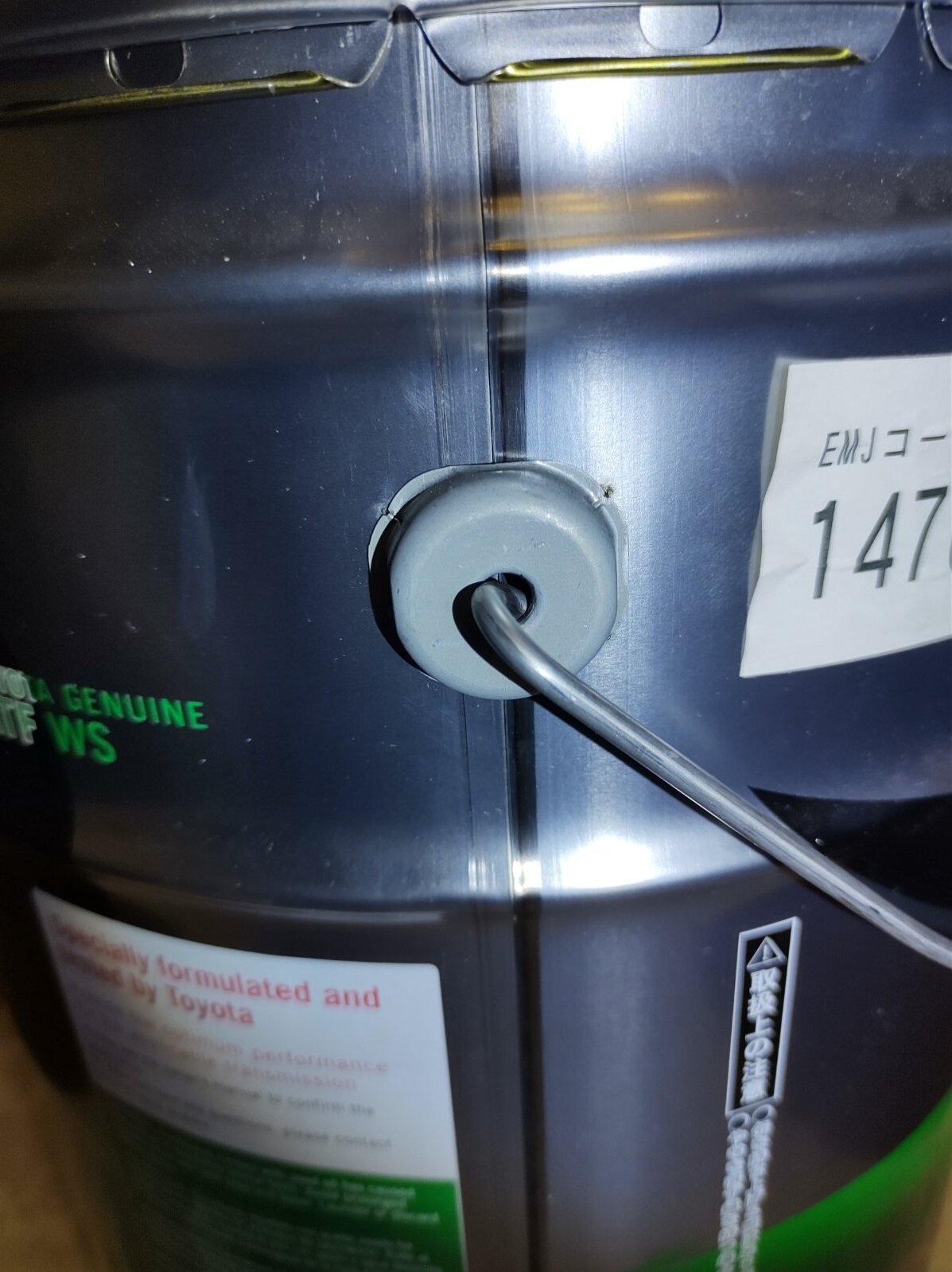

Поговорил вчера с владельцем АТФ TOYOTA WS, у него канистра 20 литров, свежего 24 года производства. Посмотрел фото.  Все таки не подделка. Присадки на месте. Сигнал от минералки небольшой, будто разбавили синтетику 2й группой. Ведь моторное 5-30 SP делают официально на такой же смеси, почему АТФку нельзя? По цвету, кстати, не отличается от оригиналов. Так что будем наблюдать.

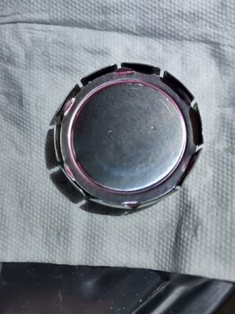

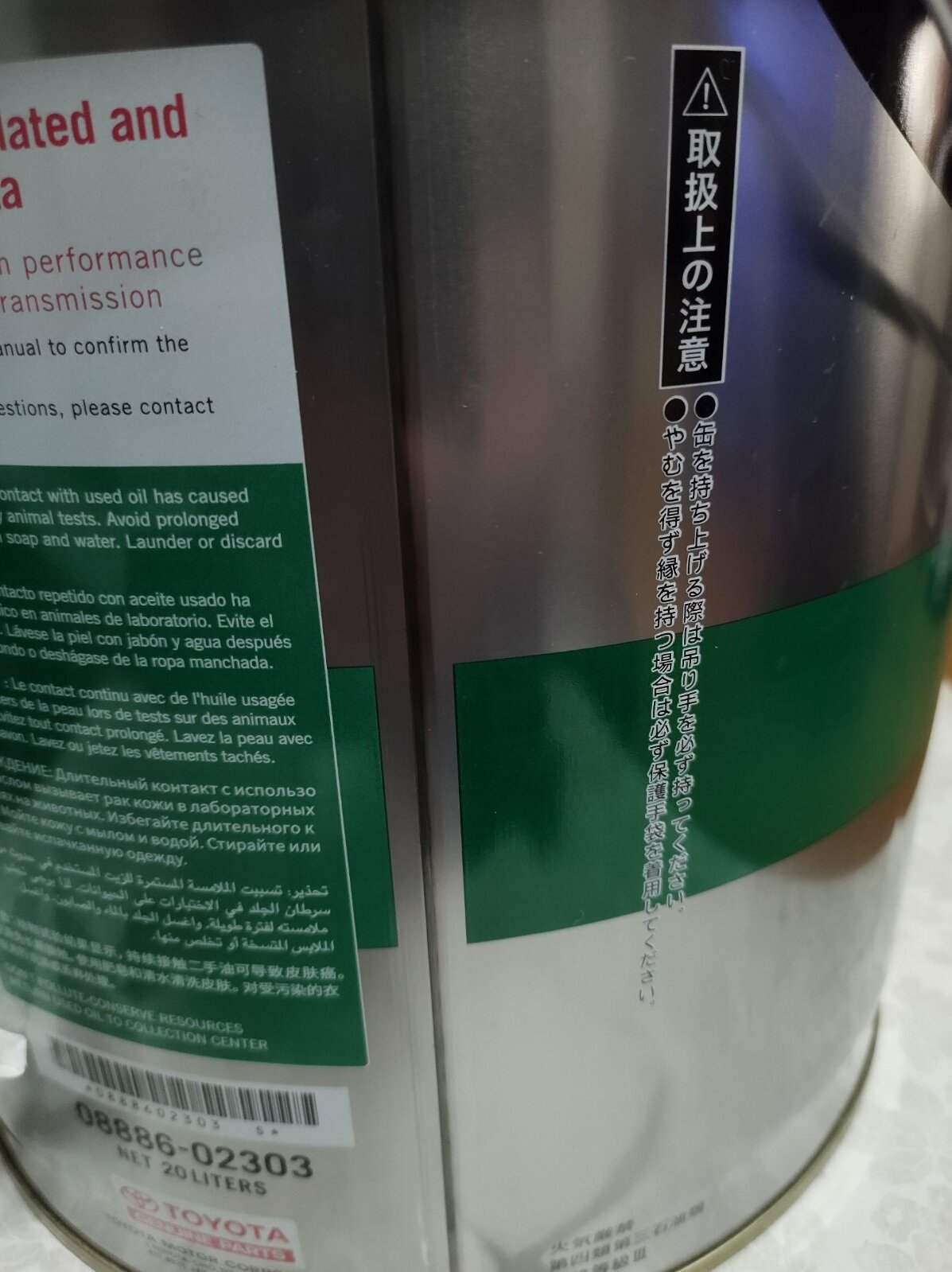

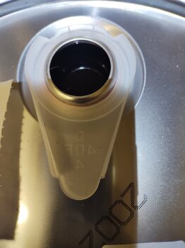

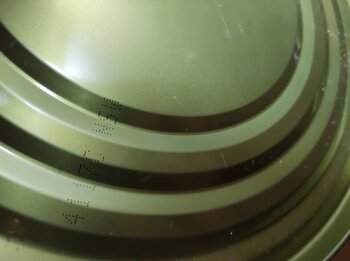

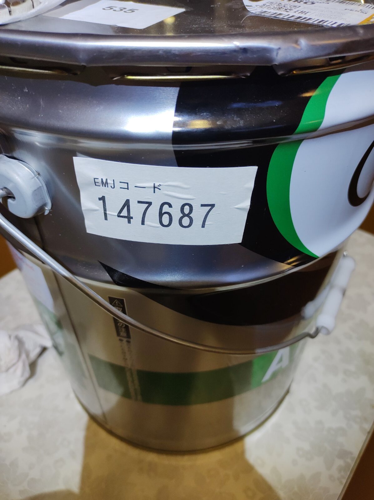

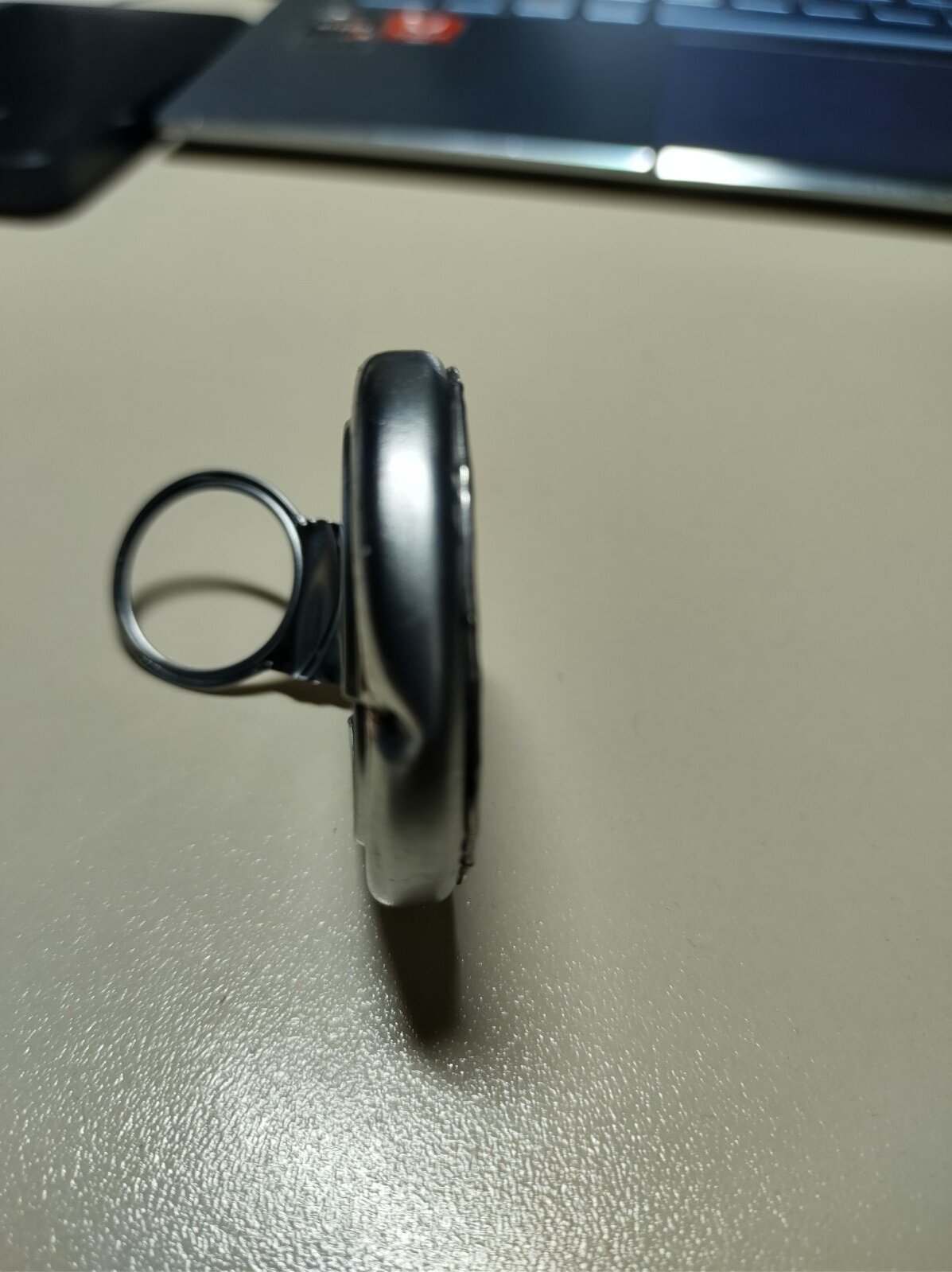

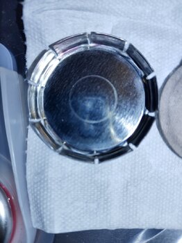

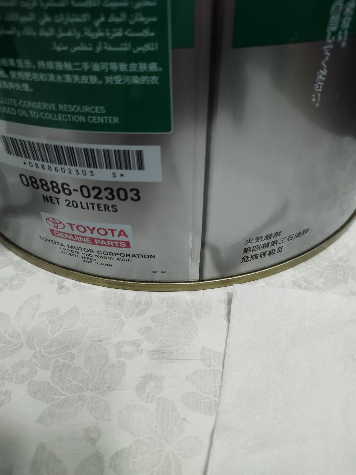

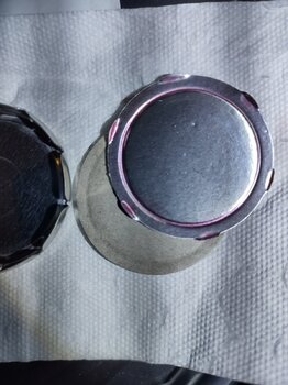

Добрый день, вот и баночка.
Крышка. Открывается-закрывается четко, не прокручивается.
Про цвет и анализ Максим выше написал.
И на крышке тоже нет металлических усиков удерживающих прокладку с внутренней стороны крышки, это уже обсуждали на форуме. Но на прокладке есть  ушки и прокладка не выпадывает из крышки.
