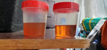

Добрый день, покупал 2 канистры 5л mobil 1 esp 5w30 в сителинке разницей в неделю, одна канистра 22 года, вторай 23 на новой рецептуре. При заморозке масло по новой рецептуре помутнело.
Вы пару страниц назад писали что вам могут дать масло из ситилинеа на новой рецептуре на проверку, вам его принесли?
P.s фото прилагаю, как постояло в тепле цвет вернулся в норму.
Изменено пользователем Серёга639
Серёга639 Да, уже обсуждали в разных топиках про "новый" Мобил 5-30 23 года, что он мутнеет при охлаждении. Дело в том, что в этой рецептуре убраны и ПАО и Эстеры, теперь это масло на чистой гидрокрекинговой базе. Сразу отреагировала температура замерзания. Была -52, стала -42. Кроме того все масла на гидрокрекинге визуально мутнеют в морозилке, при этом в требования 5W30 по вязкости масло укладывается. Спектры нового Мобила мною тоже неоднократно получены, всегда есть с чем сравнить. В вашем случае я не предполагаю подделку, можете заливать. Только я бы не советовал смешивать эти масла, а для замены будет норм.
