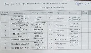

Приехали пробы из Архангельска, хорошие и разные. Коллега постарался и сделал путную табличку. Вот она.Ar-tabl.thumb.jpg.4062f7ffde39a55f6e627414b491b532.jpg

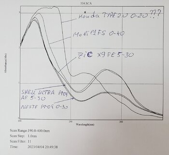

Я снял сегодня спектры, было интересно. Вот они.Ar-1.thumb.jpg.974ef93253846f80ff063b94796e2634.jpg
Что же там интересного?
1. Масла Shell Prof и Neste Pro по спектрам одинаковые. Такое может случиться, если используются чистые базы и одинаковый пакет присадок. Это было когда то, например с маслом Лукойл и Мобил 3000, спектры практически совпали, а потом я узнал, что пакет был один и тот же. Спектр поглощения в УФ области - интегральная характеристика состава продукта, его не обманешь.
2. Мобилы FS 0-40 из Финляндии по топологии спектра близки моему старому образцу 0-40 из базы даныных, конечно это оригинальные продукты.
3. Zic X9 по 2-му горбу совпадает с Мобилами, а по 1-му с Шеллами. По моему разумению за  2й пик отвечает в бОльшей степени пакет присадок, наверно он близок  к Мобиловскому....(предположение пока.)
4. Масло ОЕМ HONDA, извините, похожа на говно. Могу тут написать много химических рассуждений, но делайте выводы по картинке сами. Можете в лабораторию отослать, если хотите.
Вот картинка тех же спектов, немного растянута для наглядности.Ar-2.thumb.jpg.f0a0a8603a66d4adcb61de18bf669617.jpg
