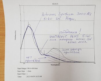

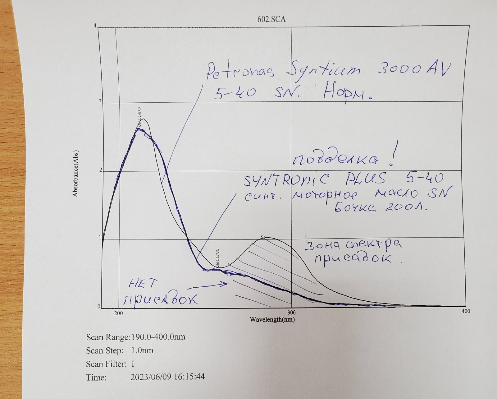

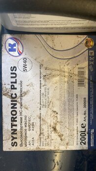

Сегодня принесли 2 пробы из Питерских автосервисов. Снял спектр
1. Petronas 3000AV 5-40. И все хорошо.
2. Некое Syntronic Plus 5-40. Бочка 200 л сделано в Германии. См. фото. 2 двигателя  стукануло, грешат на масло. И, вуаля. По спектру присадки отсутствуют. Подделка предположительно из трансформаторного. На рисунке.

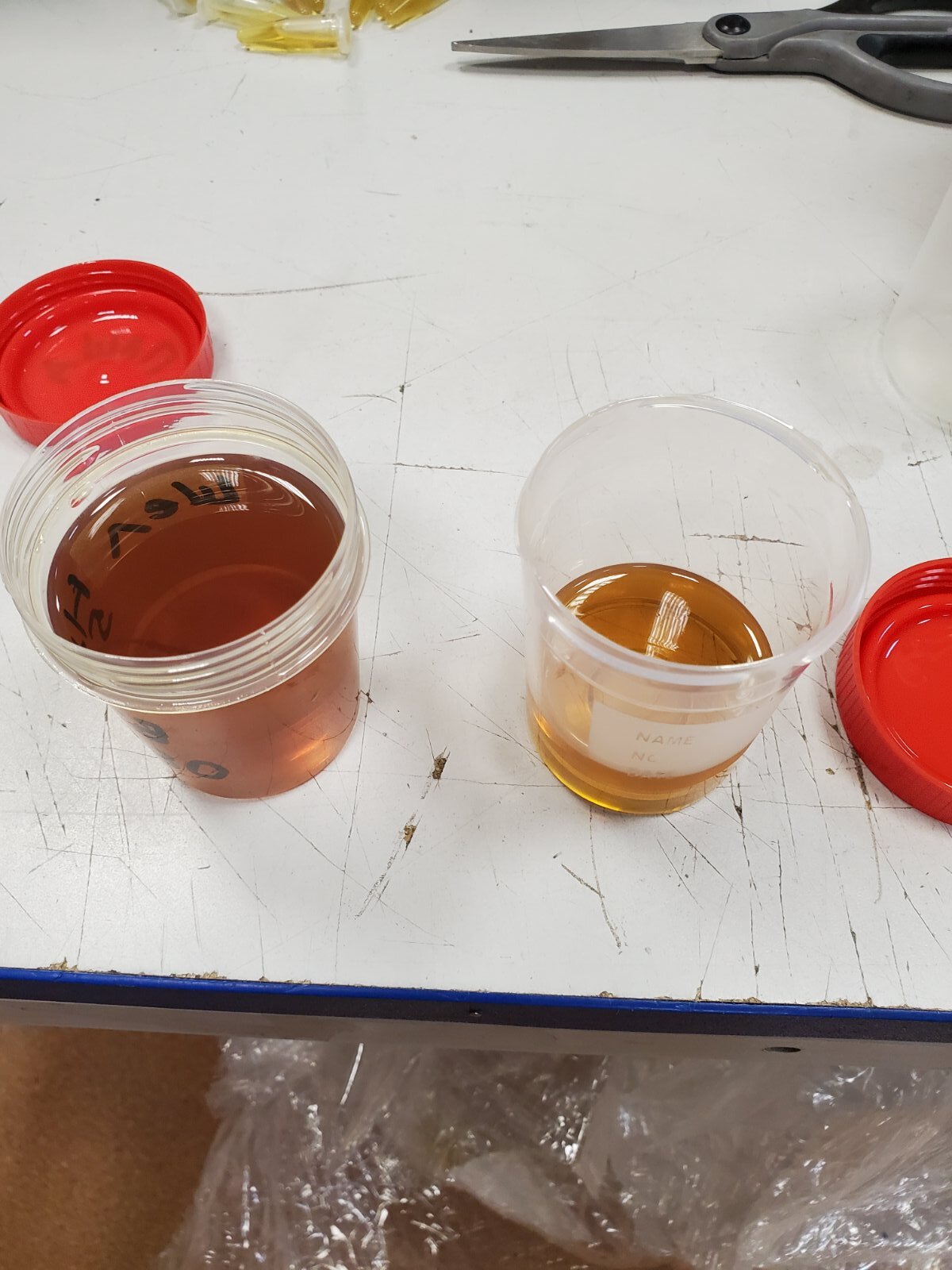

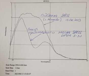

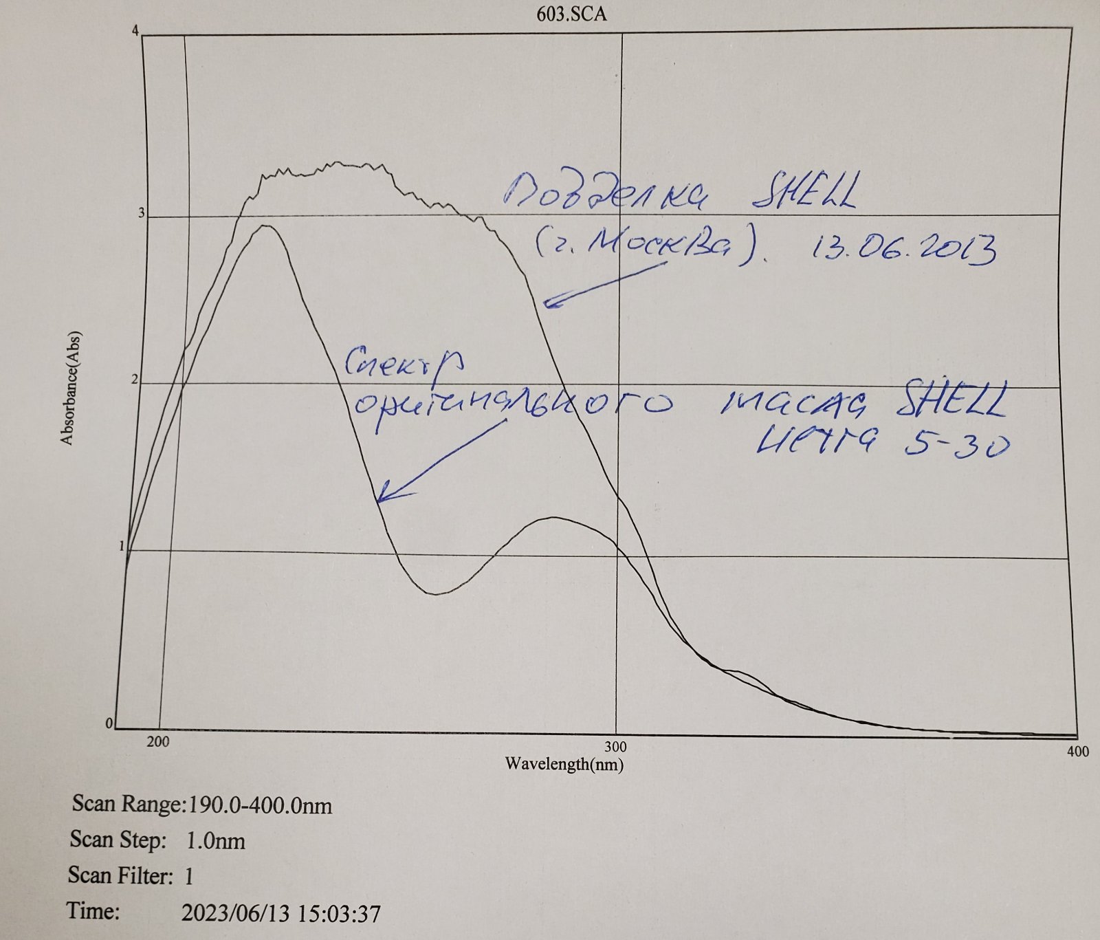

Привет. Прислали из Москвы пробу Шелл Ультра 5-30 со словами "Заклинил двигатель. Может, из-за масла?"
Посмотрим на цвет и спектр. Картинки. Заведомо оригинальное масло - которое потемнее. А спектры подписаны. Чего ж ему, двигателю, не стукануть? Да, и запах! Реально жженой резиной от подделки воняет. А от оригинала - едва сладковатым.
