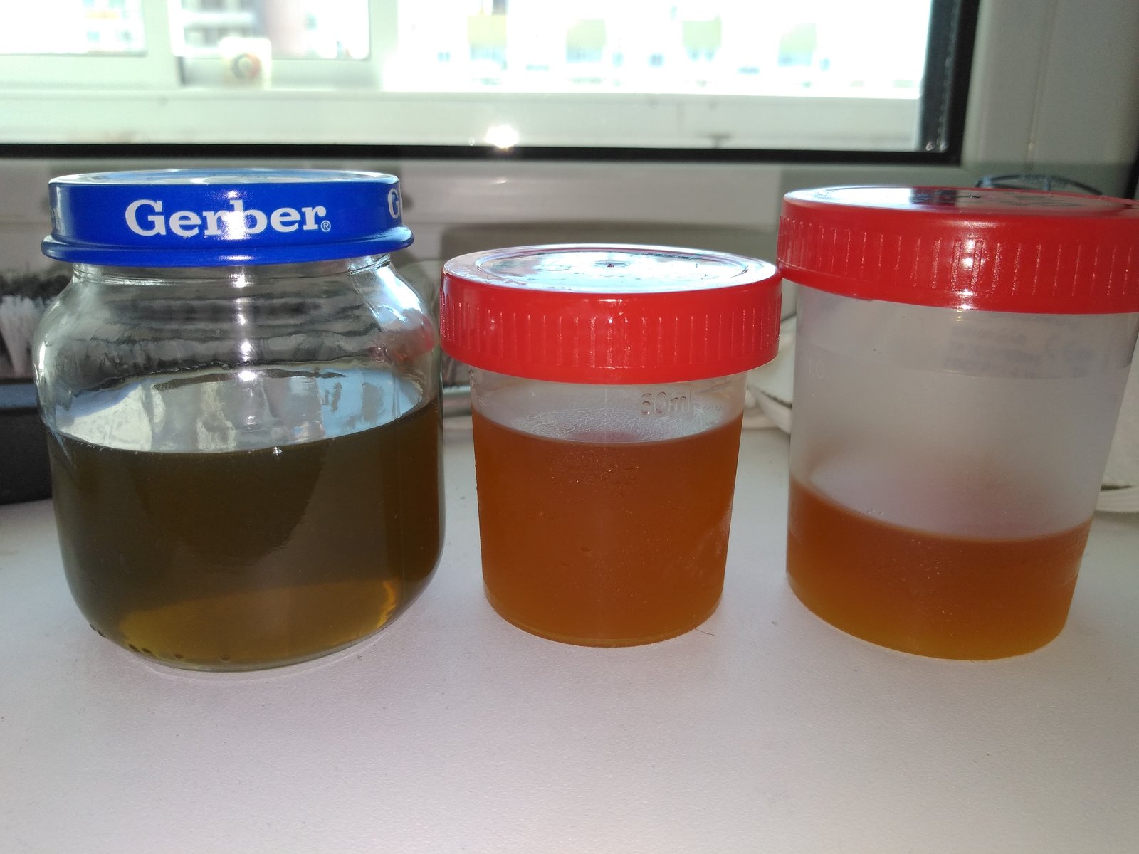

Зеленый это краситель скорее всего, просто для красоты :) Японцы же красят свои 0W-16...

prv21 извиняюсь не заметил. Значит нет в Синтеке MOS2, так для маркетинга немного, что бы оправдать надпись. Почему он и прозрачно зеленого цвета.

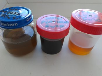

Масло обычного цвета. Возможно зелёным оно было давно, может какие нибудь первые партии. МоS2 там есть, просто он лежит на дне канистры. Встряхнув хорошенько канистру масло становится серого цвета. Странно, что лаборатория его не нашла.
Купил только что. Дата производства - 22.02.20(свежее). На вид немного темнее, чем обычные масла, но не совсем чёрное. Встряхивал тщательно.
Изменено пользователем Slavan742
Нет ни у кого ощущения, что они молибдена не докладывают туда? Посмотрел фотки и видосы с (перемешанным) маннол молибден, так он раза в 2 чернее выглядит.
Я смешал синтек платинум и присадку маннол молибден в рекомендованной пропорции (300мл на 5л масла). И синтек с присадкой оказался значительно темнее, чем синтек молибден 10w40.
Slavan742 это не в Синтек молибдена не докладывают, а в манноловской присадке его просто до*уя. Там его надо добавлять не более 60 мл.

Спасибо, интересно. Как я понял, это мнение основано на ваших субъективных ощущениях, что можно лить в 3 раза меньше присадки (по сравнению с рекомендациями производителя) маннол молибден и будет заметный эффект(как вы сказали "этого хватает выше крыши"). Хотя некоторые льют полную банку и разницы не наблюдают(один раз в фокус и я добавлял - тоже разницы не заметили).
Молибден там есть точно. Заливаем два года последних его в отцовскую Ниву  2121, до этого лили обычный Синтек 10-40, так после первой замены на молибден, явно стало у двигателя лучше по всем показателям.. В канистрах первого года покупок был явный черный осадок на дне канистры если долго стоит на дном месте и не трогать. Последние покупки этого масла осадка так явно не замечаю, но  несколько дней назад растворил 20 мл масла в 200мл бензина 92,- сегодня смотрю- на дне черный осадок небольшой выпал:)
