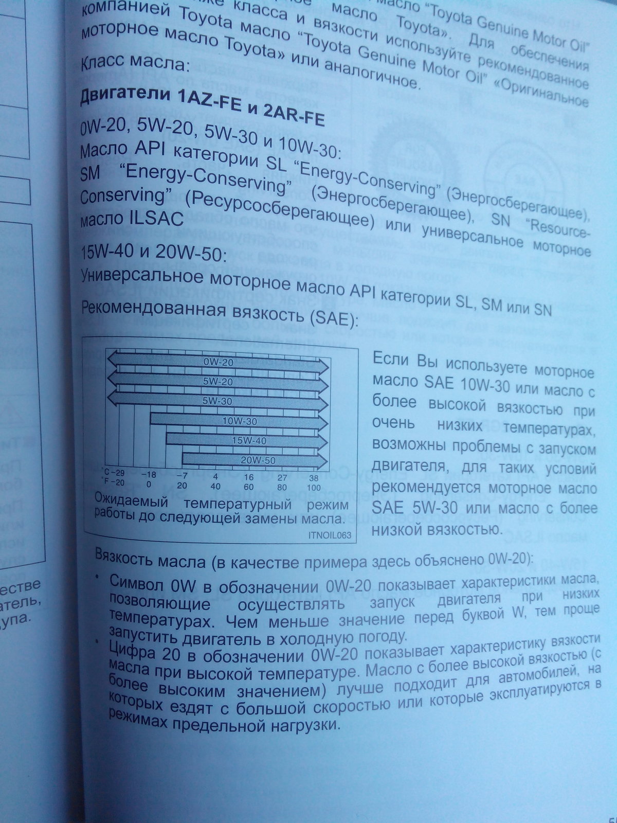

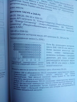

мой мотор выше указал какой- расчитан на след масла:
ни о каких нулевках 0-20 и 0-16 в талмуде к моей камри нету! оттого и вопросы все!
В 18.09.2019 в 20:55, Василий В. сказал:
в мою машину питерской сборки- в том то и дело что нулевки не указаны!
В 18.09.2019 в 21:07, Пехота67 сказал:
Требую фотку из мануала от питерской машины,для полного понимания.Ибо скачал вчера с сайта тойоты,они там есть.
Чот ниче не пойму. Василий В. , а Вы точно сфотали страничку с вязкостью для 2AR-FE, а не для 2GR-FE? Страничкой дальше? Сейчас не поленился, сходил в машину, сфотал свой мануал для 2АР, у меня вот так:

у меня вот так:
15-40 и 20-50 тоже есть:shok: блин, даже у немцев такого нет:unknw:
Это для истинных староверов дань традициям :)
Че нам те неженки немцы:dirol:, этож тоута, думаю сырую нефть тоже заливать можно:dirol:, ниче не будет:D.
ПС: факт в том, что 0w20-то присутствует! И 5w20 тоже! А у автора на фотке - нет.
1 минуту назад, Reins24 сказал:
не то что присутствуют, а в приоритете первыми указаны
точно, есть такое дело!  ошибся, редко открываю сей талмуд)
